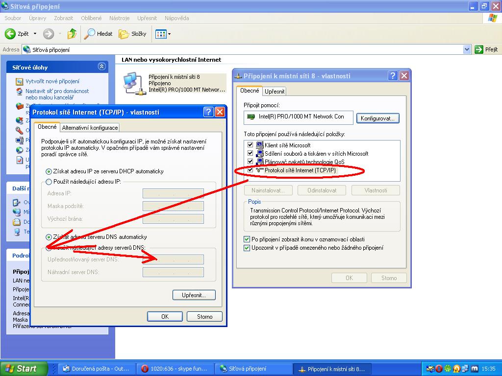

nevím jak se to dělá a faq jsem hledala ale asi špatně protože jsem to nenašla ale podívám se do nápovědy ve windowsech, to je protokol tcp/ip? děkuju
Jsem Lama ale jsem snaživá : D
Re: skype funguje ale internet ne
jo mám to, jste hodný modrý duchu : )) ale použila jsem tcp/ip ..server 4 tak mi to poradilo mám to změnit a dát jenom tcp/ip? a mám to dát jako upřednostňovaný nebo sekundární, vlastně já se kouknu na ten obrázek, (víte někdo z rodiny mi pěkně dejchá na krk, protože jsem ho zavirovala) děkuju
Zkus co půjde a nastav tam 8.8.8.8 anebo 8.8.4.4. možná to pomůže a pak se bude hledat chyba dál.
