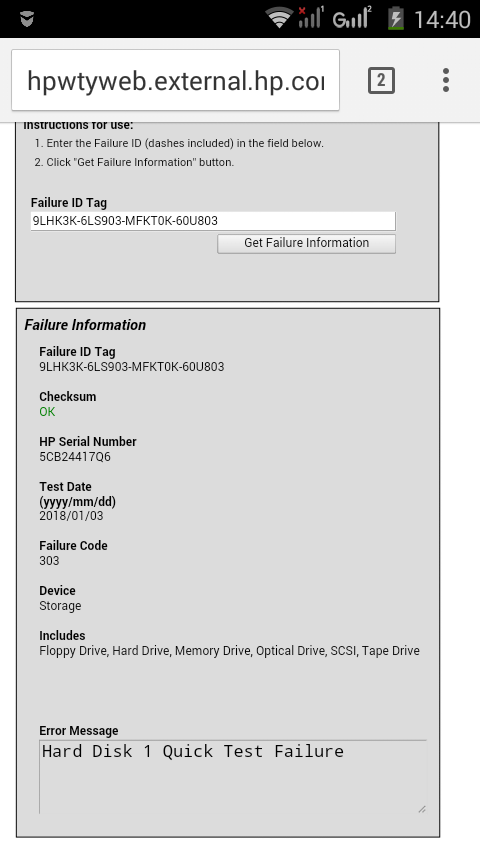

Včera když fungoval aspoň částečně jsem udělal diagnostiku hardwaru a našlo to chybu
failure ID 9lhk3k-6ls903-mfktok-6ou8o3
Co to znamená, to se mi bohužel dohledat nepodařilo. Počítač je HP 650

Aha, už jsem to našel. Bohužel význam mi zůstává skryt.

Příspěvekod Uziv00 » 04 led 2018 14:51
Test disku neprošel. Pravděpodobně vadný disk.
Zkusil jsi, co ti bylo porazeno?
Pak při vyndaném disku zkus ntb zase zapnout , jestli to něco napíše.
