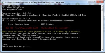

Stáhni Bootkit Remover
http://leteckaposta.cz/604743223
-ulož na plochu
-spusť
- pak klikni do černého okna a zkopíruj sem výsledek, případně dej screen
-ulož na plochu
-spusť

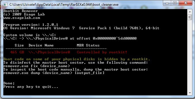

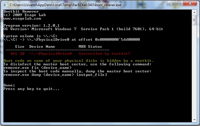

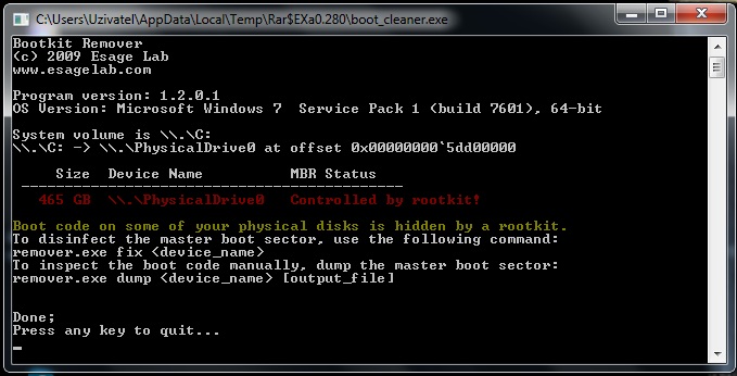

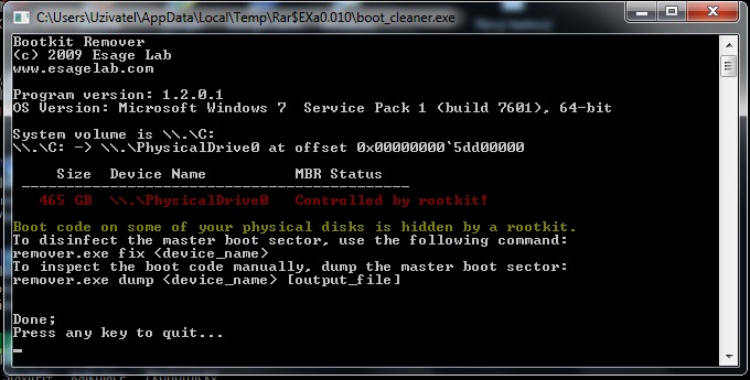

Re: Trojan:JS/FrameRef
C:\System Volume Information\Microsoft jsem nenašla. Nemám tam ani složku C:\System Volume Information
Tady je další sken z bootkit removeru
- jaro3
- člen Security týmu
- Příspěvky: 43302
- Registrován: červen 07
- Bydliště: Jižní Čechy
Udělej znovu:
s tímhle:
Pokud tam bude rootkit dále:
s tímhle:
Start/Spustit a do okénka zkopiruj následující text:
jméno uživatele zadej svoje přihlašovací jméno
potvrdit, restart a novy sken jako v predchozim pripade bootkit removerem, log sem
s tímhle:
Kód: Vybrat vše
"%userprofile%\Plocha\remover.exe" fix \\.\PhysicalDrive0
s tímhle:
Kód: Vybrat vše
"c:\documents and settings\jmeno_uzivatele\Plocha\remover.exe" fix \\.\PhysicalDrive0

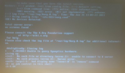

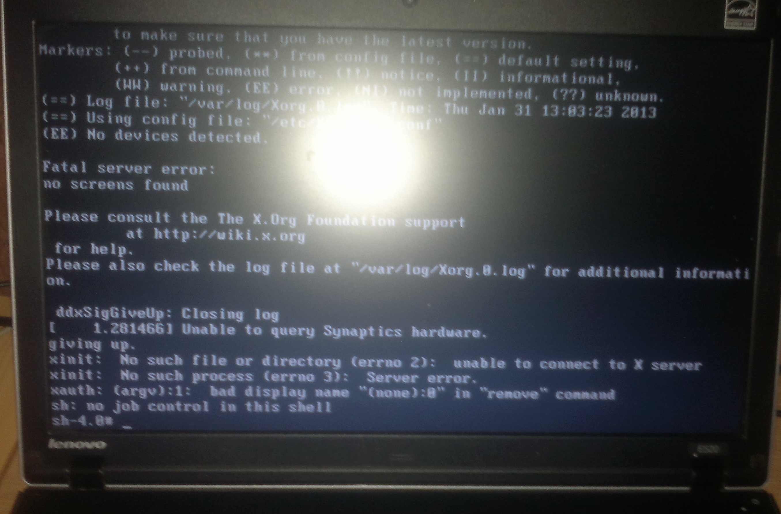

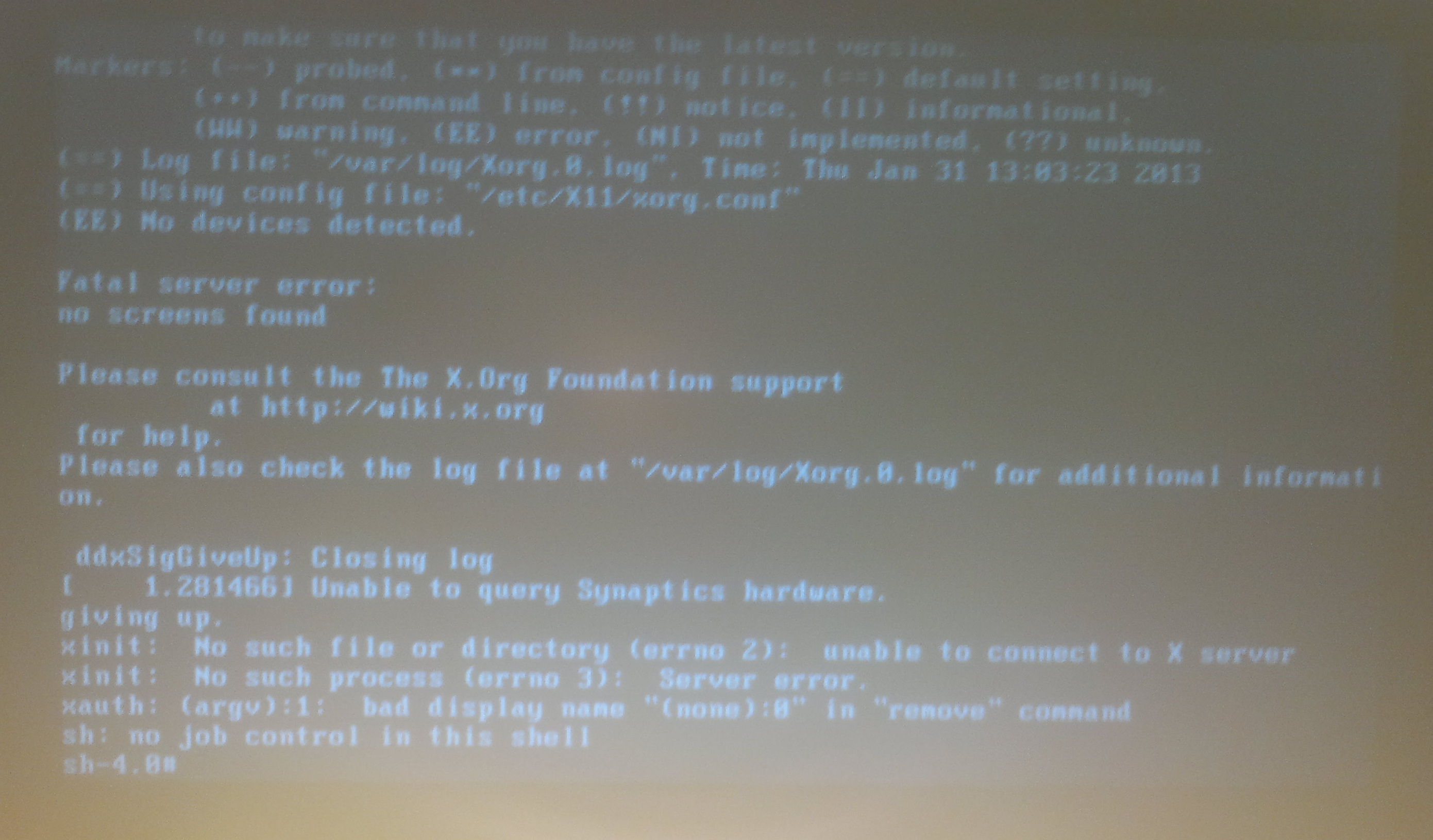

Vše jsem udělala podle návodu. Po nabutování se neobjevilo okno programu abych mohla pokračovat („menu“ a potom „Terminal Emulator“)
Nevím jak z toho udělat screen
, tak jsem to fotila telefonem, snad se Vám to podaří rozluštit.
Vypadá to špatně vypálené CD...Postupovala si podle rad? Je třeba vyčkat až se zkompletuje soubor .iso. Pak vypálit a počkat na kontrolu.
Je třeba mít i funkční připojení k netu.

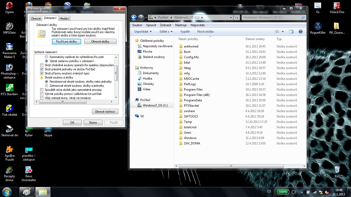

složka je skrytá:
V možnostech složky si povol zobrazování skrytých souborů a složek+ odškrtni zatržítko skrýt chráněné soubory operačního systému

složka je skrytá:
Ahoj, postupovala jsem podle rad.
Stáhla jsem to na jiném počítači, potvrdila jsem vypálení, na konci celého procesu byla hláška komplet.
Počítač byl celou dobu připojený k internetu.
Mám to zkusit stáhnout a vypálit ještě jednou?

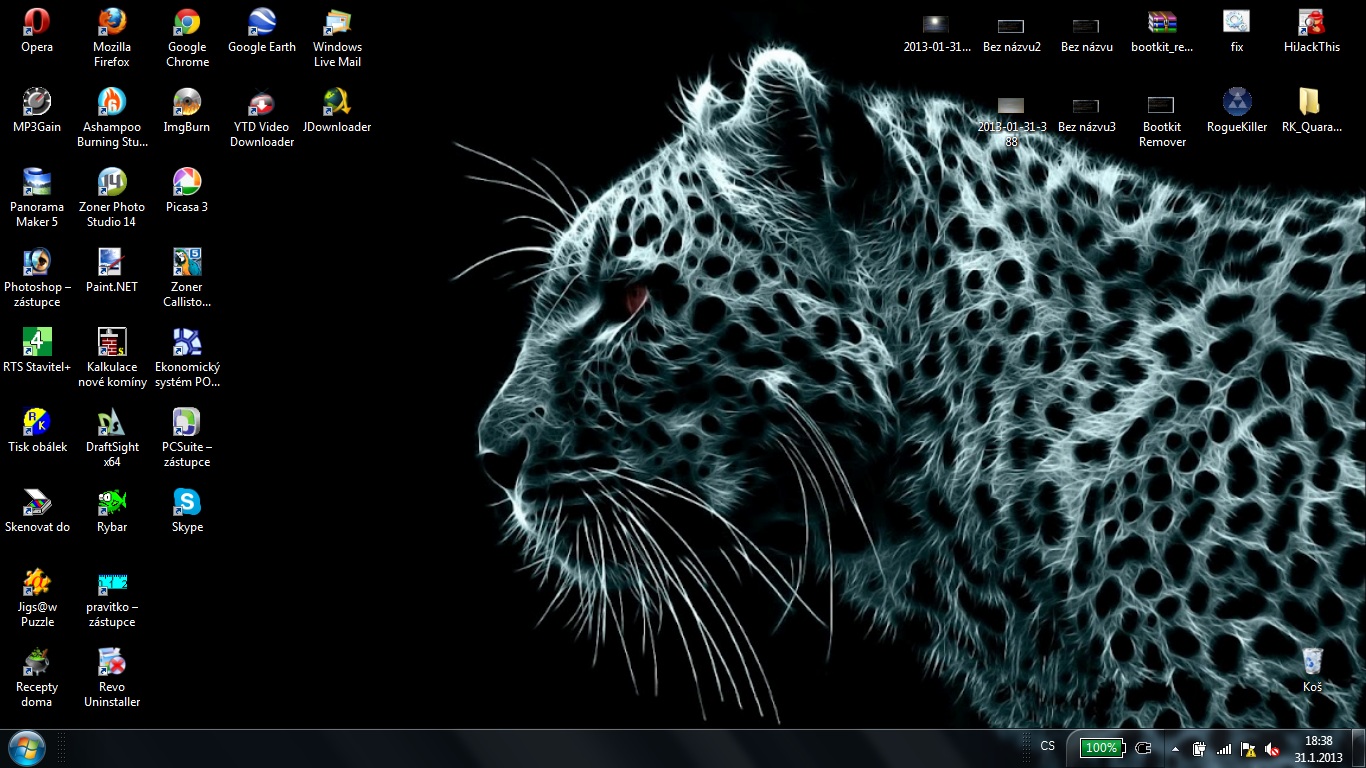

Na ploše mám Bootkit Remover v Raru (screen plochy, vpravo nahoře)
Složku C:\System Volume Information\Microsoft jsem nenašla (přikládám screen)
