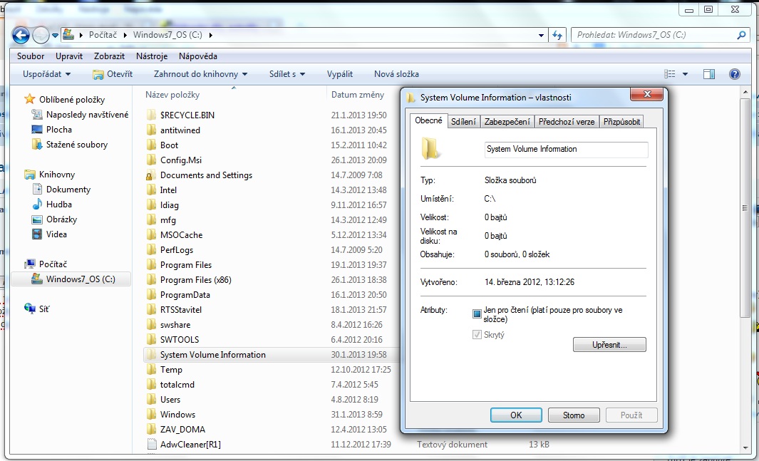

Musím tam dát myší :
Zobrazovat skryté sopubory a složky , to tam ve sreenu nemáš..
Nemáš zač , od toho jsme tu ..
v raru je to na nic ,rar smaž. musíš mít rozbalený a vyjmutý soubor remover.exe na ploše. Proto se nic neprovedlo. Nic zatím nevypaluj , vyber soubor na plochu a zkus znovu ty příkazy..

Teda já jsem trdlo, povolím chráněné soubory OS a nepovolím skryté...
1. složka C:\System Volume Information - hláška "Přístup odepřen", vlastnosti viz screen 1
2. rar removeru je smazaný, remover.exe na ploše, zkusila jsem remover znova a udělal se log (když jsem ho spustila z raru tak se log neudělal)
3. nechala jsem znova nabootovat PC z cédéčka a výsledek je stejný jako při minulé odpovědi
Převzetí práv ke složkám a souborům
Pravým klik na soubor (složku) , vybrat Vlastnosti.
Záložka Zabezpečení—klik na Pokračovat----klik na svůj účet (jméno účtu) , pokud není , tak na Další skupiny a uživatelé----označit svůj účet a klik na Použít---odkliknout zprávu—OK---OK.
Na záložce Zabezpečení klik na Upřesnit----záložka Oprávnění-----klik na Změnit oprávnění----klik na Přidat----vepsat svůj účet (jméno účtu)----OK----v dalším okně dát zatržítka ve sloupci Povolit , kromě úplného řízení---OK----na záložce Oprávnění , která se hned ukáže klik na Použít a potom na OK—Ok—Ok.
Fajn , nyní udělej ten script z minulé stránky v OTL.
