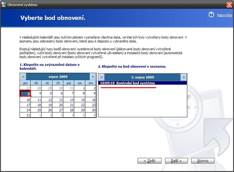

Kontrola bodu obnovení:
Start--> Nápověda a Odborná pomoc-->Vrátit změny v počítači pomocí nástroje Obnovení systému-->Obnovit předchozí stav počítače-->Další--> v kalendáři musíš mít dnešní den a v tabulce popsaný Kontrolní bod systému. (viz obr) Pokud tam je tak dej Storno. Pokud není (musí být dnešní v čase, kyd si Vypnul a zapnul Body obnovení) tak ho vytvoř. (V tabulce Zpšt a "Vytvořit nový Bod obnovení")
Re: Zavirování PC - trojan-spy.win32.zbot.ikh
Yop, kontrolní bod systému je s dnešním datumem a časem :)..Co s tou karanténou? Vymazat vše?
Log z HJT je již v pořádku. Co našel Spybot?
