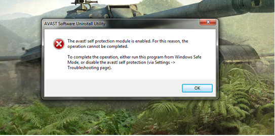

Nejde mi odinstalovat avast ked sa pokusim cez awsclear tak sa mi objavi toto

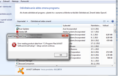

a ked normalne cez ovladaci panel tak sa mi objavi toto co mam robit ??-

Odebrat v Nouzovem rezimu Windows?
Nebo aktualizovat na verzi 7 a pak odebrat.
Re: Ako mam odinstalovat Avast ??
ale ak to zacnem aktualizovat tak mi to stale zamrzne
Vypni ochranu proti změnám produktu v nastavení, nebo vypni celý antivir.
můžeš zkusit tohle:
Stáhni si AppRemover
A spusť ho.
Zvol „No Installation“ a klikni na další(Next).
Dej zatržítko u „I agree……“ a klikni na „Start“.
Klikni na Next >>
Ujisti se, "Remove Security Application „ ("Odstraňte bezpečnostní aplikace" )jsou shromažďovány a klepni na tlačítko Next >>
Krok # 1 Zkusme se zbavit toho Avastu. Má to auto-odinstalovat Re-open AppRemover Klepněte na tlačítko Další >>
Ujisti se, "Odstraňte bezpečnostní aplikace" jsou shromažďovány a klepněte na tlačítko Další >>
AppRemover prohledá všechny bezpečnostní aplikace na vašem PC
Vyber nějaké << Avast >> položky z nabízených aplikací a klepni na tlačítko Next >> dvakrát.
Postupuj podle případných dalších pokynů na obrazovce. Pokud budeš požádán o restart počítače, učiň tak.
Dokončen Appremoval proces ... Avast stále zatížení .... Buď jako automatický start v seznamu služeb. Opakován vyjmutí z CP, ale obdržela odinstalace chybovou zprávu. Vybrané "opravy" možnost a obdržel chybovou zprávu. Stuck v limbu. HomeDog Zkus spustit AppRemover znovu mimo tuto dobu vyber "Clean Up Nepodařilo Odinstalovat" namísto "Odstraňte bezpečnostní aplikace"

awsclear v nouzovem rezimu (jak ti sam radil na prvnim screenu) nezabral?

Ale on již v prvním přípspěvku píše , že mu to přes aswclear.exe nejde..
Ale patrně jenom proto, že se neřídí radami, které mu píše sám PC - viz hned 1. screenshot.
