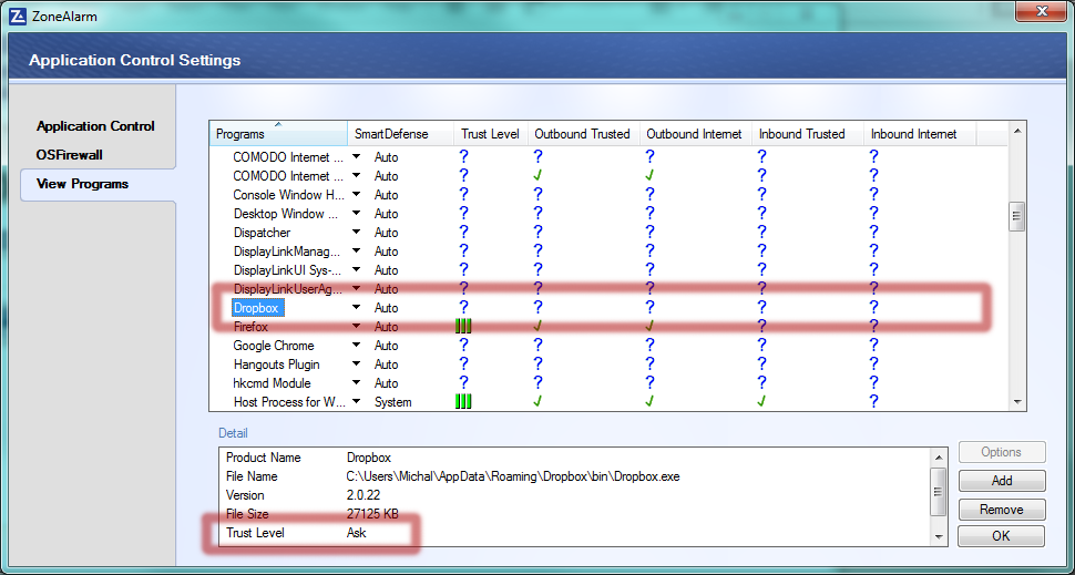

7) ZoneAlarm mi z nějakého důvodu propouští Dropbox na internet, přestože v Application Control Settings jsou u Drobpoxu samé "otazníčky" a "Trust level" je u něj nastaven na "Ask": Obrázek.

Dva firewaly a dva antiviry s aktivními ochranami současně? To si koleduješ o problém. Učící mód v ZA znamená že sám rozhodneš a to bude příště respektovat.
