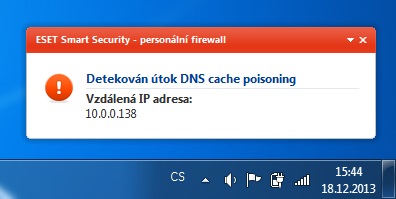

Příspěvekod geralt1 » 18 pro 2013 15:50
ahoj, dnes na mě vyskočila na notebooku tato hláška
poradíte mi co s tím? je to nebezpečné?
mám připojený notebook a stolní PC na jednom modemu (PC přes kabel, notebook wi-fi) je možné že je to tím ?
díky za radu

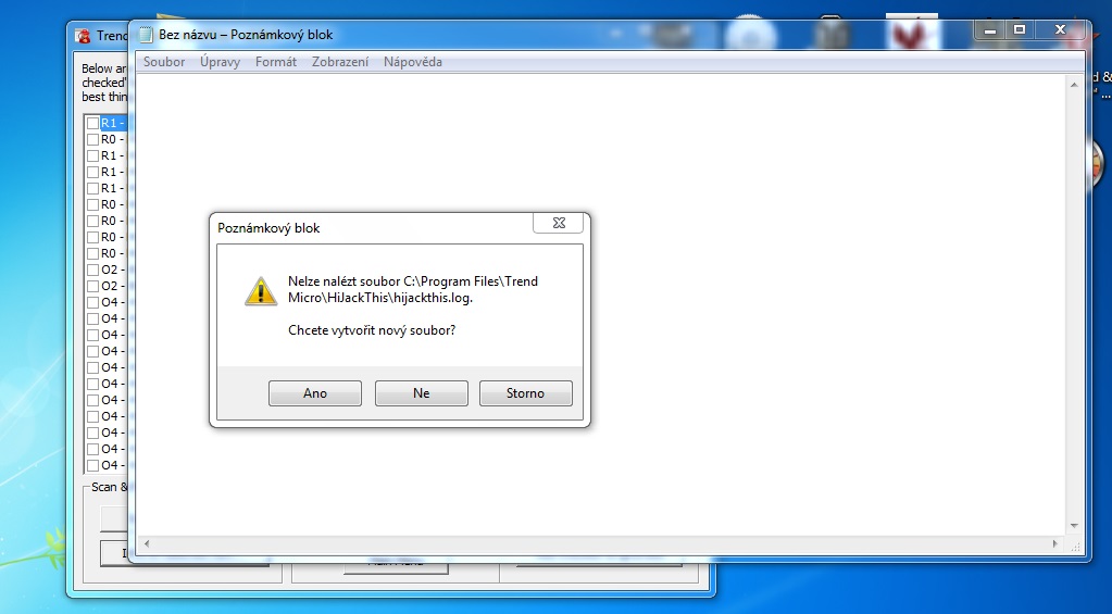

Příspěvekod geralt1 » 18 pro 2013 16:21
mám nějak problém s výpisem toho logu, po úspěšném nainstalování a spuštění programu a následném kliknutí na "DO a saystem scan...."
mi naběhne prázdný poznámkový blok
ať kliknu na ano nebo ne zůstane mi prázdný poznámkový blok, když na storno tak zmizí poznámkový blok...
mam win7
edit: tento problém vyřešen stáhnutí HiJackThis odjinut
Naposledy upravil(a) geralt1 dne 18 pro 2013 16:36, celkem upraveno 1 x.
Příspěvky: 54936
Re: útok DNS ? co to je?
Příspěvekod petr22 » 18 pro 2013 16:23
Ta IP adresa je adresa modemu nebo druheho PC?
http://kb.eset.com/esetkb/index?page=co ... d=SOLN2933
geralt1
Příspěvky: 232
Registrován: srpen 12
Příspěvekod geralt1 » 18 pro 2013 16:27
nevím, IP adresa je asi stejná pro PC i notebook když jedou přes jeden modem, jeden internet
Příspěvky: 54936
Příspěvekod petr22 » 18 pro 2013 16:40
Dve zarizeni nemuzou mit stejnou IP adresu.
10.0.0.138 je adresa na vnitrni siti - budto jeden z tech pocitacu, nebo modem. Prvni musis zjistit ktereho z tech zarizeni je to adresa.

zeus
Příspěvky: 11116
Bydliště: Pankrac
Příspěvekod zeus » 18 pro 2013 17:47
10.0.0.138 je vychozi adresa pro ADSL routery.
jaro3
člen Security týmu
Příspěvky: 43302
Registrován: červen 07
Bydliště: Jižní Čechy
Příspěvekod jaro3 » 19 pro 2013 09:36
Pokud jsou s tím problémy , tak to budeš muset povolit ve firewallu.

Příspěvekod geralt1 » 22 pro 2013 13:30
když s tím nejsou problémy tak to tak nechám. jen mě zajímalo zda se nejedná o nějaký útok z venčí (vir)
jaro3
člen Security týmu
Příspěvky: 43302
Re: útok DNS ? co to je?  Vyřešeno
Příspěvekod jaro3 » 23 pro 2013 09:48
To je IP adresa routeru , zkus aktualizovat firmware toho routeru. je tam jméno a heslo , to změň.
