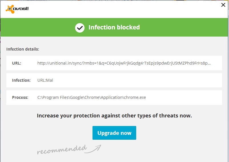

Už asi 3 dny vždy při otevření Google Chrome se mi objevují oznámení o zablokování nebezpečné stránky nebo souboru - viz příloha. Odkazy v řádku Objekt/URL jsou různé.
Detaily: z jiného okna
Začal jsem tedy pátrat a zjistil jsem, že v Rozšířeních se mi objevila záhadná položka unaisaulEse. Po "odznačení" Aktivní, popř, po "hození do koše" jde Chrome dále bez potíží až do uzavření a příštího otevření, kdy se to rozšíření opět objeví. Google to slovo vůbec nezná, hledání v PC je taky bezvýsledné, hledání na PC-help jakbysmet.
Setkal se s tím zde už někdo? Má někdo nápad jak to odstranit, zatím mimo HJT?

A věru - snad se povedlo. V Rozšířeních jsem aktivoval režim pro vývojáře, čímž se mi otevřel přístup k dalším informacím. Bohužel ruka byla rychlejší, než hlava, takže zpětně neumím přesně popsat, co jsem "provedl". Faktem je, že ve složce Program data, kam mě režim pro vývojáře navedl, jsem našel složku, na kterou z Rozšíření vedl odkaz a která měla název složený z řady malých písmen (cca 35). Tuto složku jsem smazal ("vyhodil do koše") a pak ji smazal i z koše.
Světe div se - po zavření Chromu a jeho restartu se ono rozšíření již neobjevilo.
Zatím nezamykám, jednak nevím, co to udělá za den, dva a jednak se možná najde někdo ochotný, kdo mi trochu vysvětlí, co to rozšíření znamenalo a co jsem s ním vlastně provedl.
