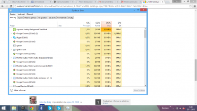

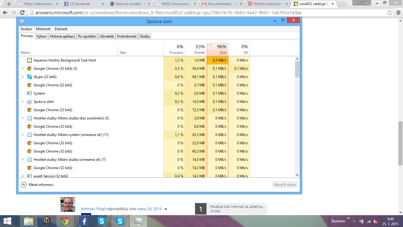

Dobrý den,
mám lenovo z580 a vytížení disku mi často ukazuje 100%. Nevím která aplikace mi ho vytěžuje. viz příloha.
Nevíte co s tím a na co se zaměřit?
děkuji
Re: Vytížení disku
Příspěvekod Uziv00 » 25 led 2015 09:58
Vždyť je to tam vidět. Zruš ty asparion hodiny.

Příspěvekod Rosta6 » 25 led 2015 10:09
Odinstalováno, disk stále hlásí 100%, ukazuje průměrnou dobu odezvy cca 200ms.
Notebook je celkově takový pomalejší, než se mi například načte metro a v něm vyhledávač tak si stihnu uvařit kafe obrazně řečeno.

Příspěvekod Matiseli » 25 led 2015 11:19
Prošel bych ještě zbytek tabulky s procesy (v příloze byla obsažena pouze její horní část) - již i jen pomocí barvy (čím tmavší, tím vyšší zátěž) či hodnoty (čím vyšší, řím větší zátěž) poznáš, jak jistý proces zatěžuje disk.
