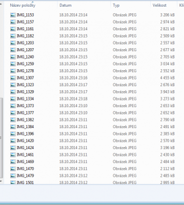

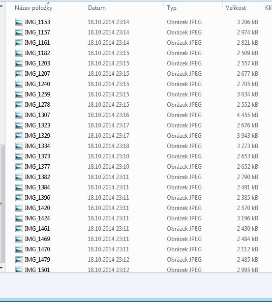

Jinak dokumenty mají různou velikost, asi jsem vybral zrovna špatné - tady je napříkad složka s nějakýma fotkama, u kterých už velikost vypadá OK: http://postimg.org/image/5btg0btel/
