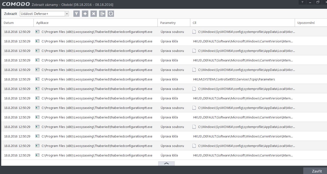

na jednom PC co právě spravuji se v comodo neustále blokuje přístup nějaké aplikace do registru
nikde na internetu jsem ji nenašel a netuším zda ji povolit... je opravdu urputná během pár minut má 560 blokací
díky za každou radu
Petr

Jasne ze NEPOVOLIT! Podivej se co chce menit.

ok ale co je to zač a jak se toho zbavit... je to téměř čistá instalace...

Cestu k souboru tam mas. V Programy a funkce neco takoveho k odebrani neni?

Vlož log z HJT:
viewtopic.php?f=70&t=5119
do sekce HiJackThis.
