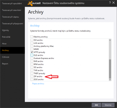

Domnívám se, že se jedná o havěť. Soubor .scr je jakoby screensaver, ale struktura je stejná jako .exe - tedy spustitelný soubor. Soubor .vbe je zakódovaný skript nástroje windows script host. Můžeš změnit příponu .vbe souboru na .txt a dát třeba na leteckou poštu, můžu se pokusit ho dekódovat. Jinak pokud máš u antiviru zaškrtnuto aby kontroloval i archivy, měl by si s tím poradit.

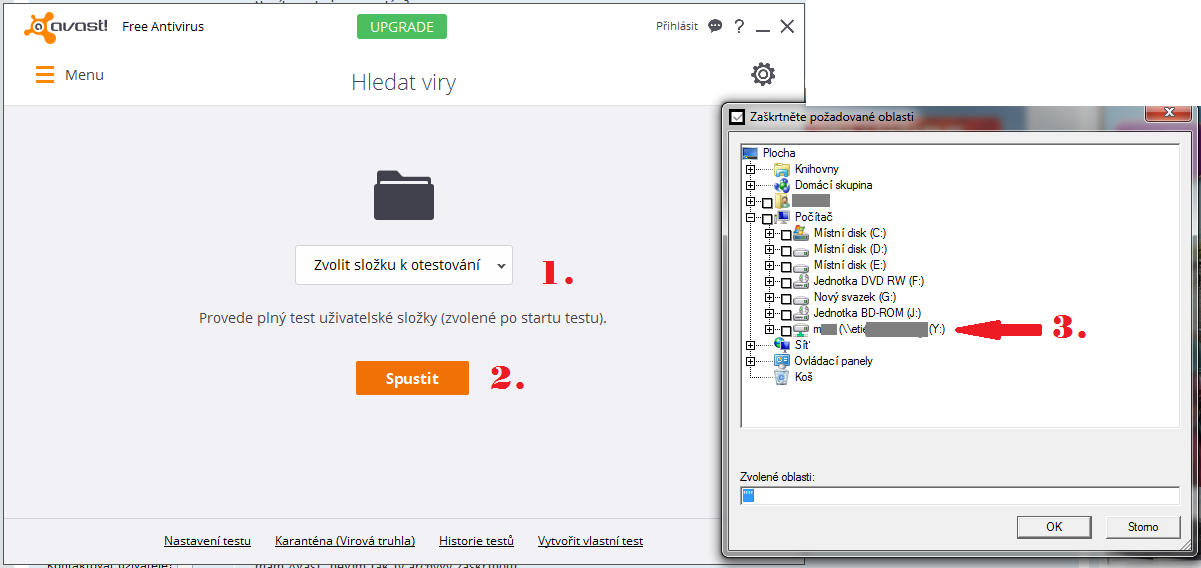

mám Avast, nevím jak ty archyvy zaškrtnout.
Nedá se udělat Avastem nějak test toho síťového disku?
díky
jdvori
Re: Info.zip na síťovém disku
Příspěvekod Uziv00 » 02 říj 2016 20:50
Tady:

Avast funguje a vsechny polozky vyhledává, problém je, že když následně dám zvolit akci, např. smazání, tak to hodí chybu a příslušnou položku neodstraní. Nefunguje ani nic jiného jako truhla, atd...
