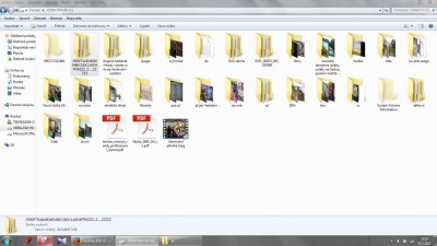

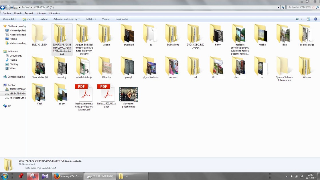

Ahoj. Včera se mi na externím HDD objevila složka 3590F75ABA9E485486C100C1A9D4FF06ZZZ..Z.....ZZZZZ, obsahující několik podsložek s názvy z několika písmen z, nic z toho nejde odstranit. Uváděná velikost složky je 0 kB, ostatní složky na HDD fungují, ale vše jde velmi pomalu. Přímo v NTB jsem zatím nic nenašel. Nějaké způsoby řešení jsem na netu našel, ale nejsem z toho moudrý. Můžete mi poradit?

Ty složky jsou prázdné?
V možnostech složky si povol zobrazování skrytých souborů a složek+ odškrtni zatržítko skrýt chráněné soubory operačního systému
kde se nacházejí? Případně den obrázky.

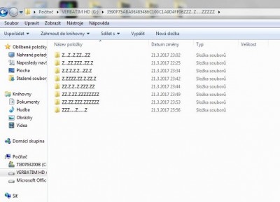

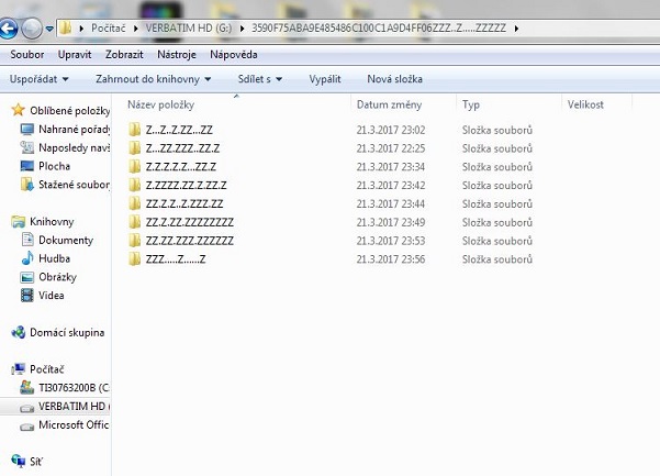

Složka s názvem 3590F75ABA9E485486C100C1A9D4FF06ZZZ..Z.....ZZZZZ je prázdná (vlastnosti- velikost 0), po jejím otevření se zobrazí 8 složek, které když se pokusím otevřít, tak neodpovídají.
