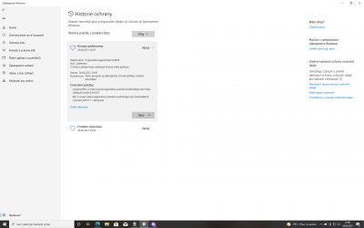

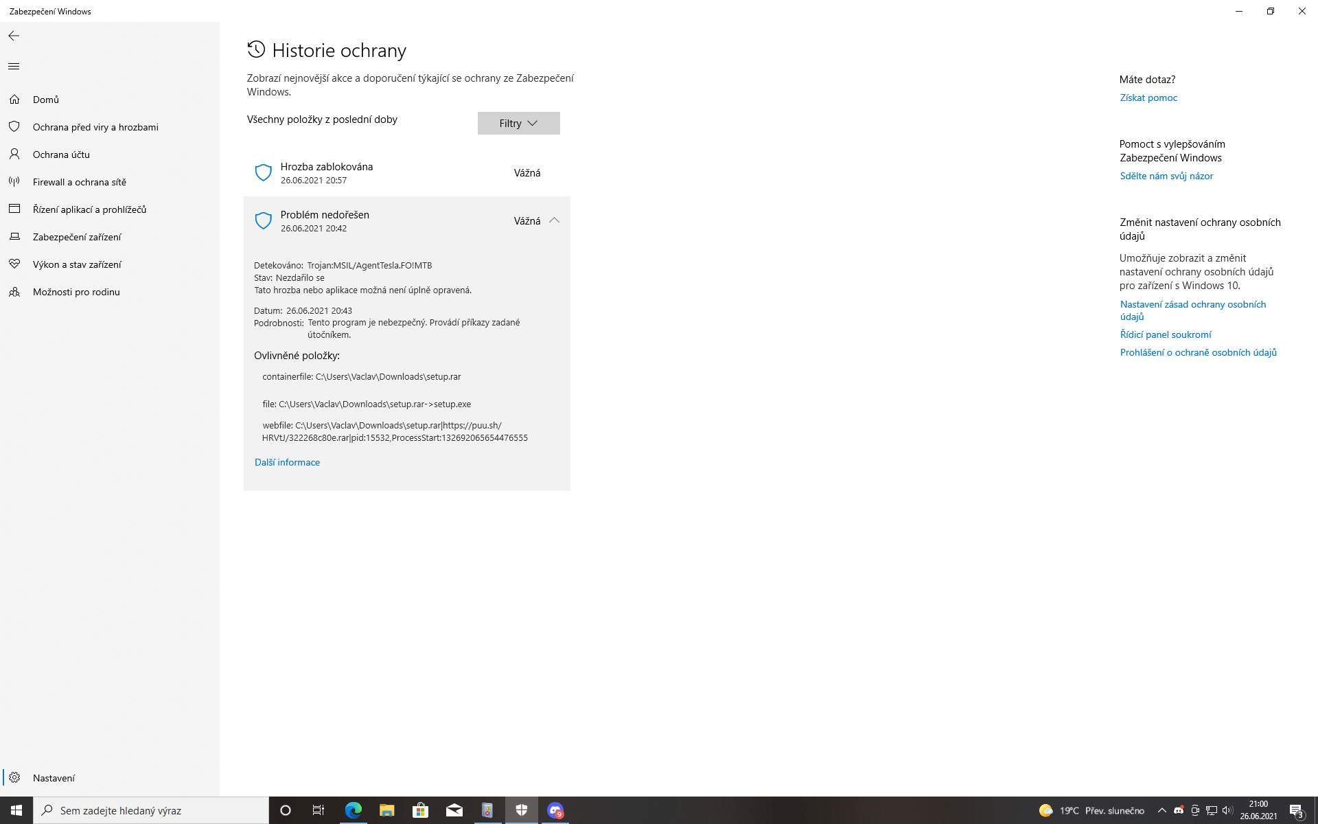

do PC jsem si nechtěně stáhl soubor údajně obsahující malware. Soubor jsem ani neviděl ve Stažených souborech, protože ho Defender okamžitě odstranil. Co je mi ale divné, v Defenderu se ukazuje jako "Nedořešený problém". Pustil jsem plnou kontrolu PC a po doběhnutí našla ještě jeden soubor. Klikl jsem akce - zablokovat. Na prvním screenu jsou detaily prvního souboru a na druhém druhého. Projel jsem to ještě Malwarebytes, ale ten nic nenašel.
Mám se obávat nějakých problému? Případně, co mám udělat?
Díky!

ten soubor setup.rar si sám stahoval? Rozbaloval si ho?
Stáhni si ATF Cleaner
https://www.majorgeeks.com/mg/getmirror ... ner,2.html
Poklepej na ATF Cleaner.exe, klikni na select all, poté:
Stáhni si TFC
http://www.geekstogo.com/forum/files/fi ... -oldtimer/
Stáhni AdwCleaner (by Xplode)
http://www.bleepingcomputer.com/download/adwcleaner/
http://www.adlice.com/downloadprogress/
pro majitele win7 stáhni zde:
https://filehippo.com/download_adwcleaner/ ( nedávej aktualizaci!)
Ulož si ho na svojí plochu . Klikni na „Souhlasím“ k povrzení podmínek.
Spusť program poklepáním a klikni na „Skenování“
Po skenu se objeví log , který se otevře. ( jinak je uložen systémovem disku jako C:\AdwCleaner [C?].txt ), jeho obsah sem celý vlož.
ještě jednou:
https://www.malwarebytes.com/mwb-download/thankyou/
na plochu , nainstaluj a spusť ho
-Pokud není program aktuální , klikni na možnost „Aktualizovat nyní“ či „Opravit nyní“.
- bude nalezena aktualizace a nainstaluje se.
- poté klikni na Spustit skenování
- po proběhnutí skenu se ti objeví hláška vpravo dole, tak klikni na Zobrazit zprávu a vyber Export a vyber Kopírovat do schránky a vlož sem celý log. Nebo klikni na „Textový soubor ( .txt)“ a log si ulož.
-jinak se log nachází v programu po kliknutí na „Zprávy“ , nebo je uložen zde: C:\ProgramData\Malwarebytes\Malwarebytes Anti-Malware\Logs
- po té klikni na tlačítko Dokončit, a program zavři křížkem vpravo nahoře.
(zatím nic nemaž!).
