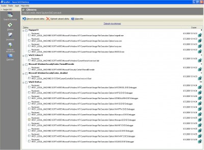

Nastal zásadní problém na jednom z pc které občas opravuji a servisuji.
PC je totálně zaneřáděné, jenže, asi poslední měsíc nefungoval antivir, když jsem přišel k pc a chtěl jsem na něj dát home avast, nejde otevřít stránka avastu. To samé se ději i u esetu, avg, kasperskeho, aviry. Když jsem nainstaloval aviru z fleshky, zase nejde zapnout. Chtěl jsem poslat log z hijakthis, hijack nelze zapnout. Spybot našel nějaký marast a vyléčil ho a to je taky jediný program proti nákazám co jede. Operační systém WinXP SP2, aktualizace stahovány, je to legál!! Jsem na konci svých sil...
Musím poznamenat, že jakákoliv položka kromě Normálního spuštění, nefunguje, tím myslím stisk F8 při startu a výběr bootování...
Systém je skoro celý blokovaný, když chci zapnout firewall windows, nelze v nstavení na nic kliknout a dokonce je jeho služba deaktivovaná.
Kolaps-asi nákaza-nejde nouzový režim,nejde prohlížeč

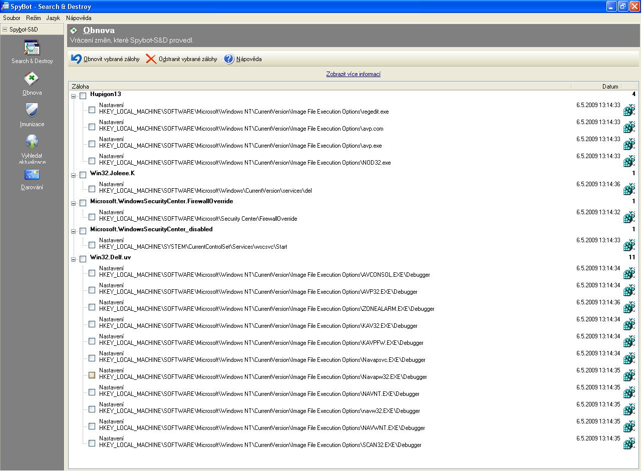

Nainstaloval jsem Avast, našel tři nákazy. Ale zajímavý je výsledek léčby Spybotu, tohle našel už po třetí. A po každé opravě se to našlo znovu vždy jsem restartoval pc.
CCCleaner jsem použil ten lze zapnout. To nepomohlo, jen to odstranilo nějaké celkem důležité soubory jednoho účetního programu:-(

HKEY_LOCAL_MACHINE\SOFTWARE\Microsoft\Windows NT\CurrentVersion\Image File Execution Options\AvMonitor.exe (Security.Hijack) -> No action taken.
HKEY_LOCAL_MACHINE\SOFTWARE\Microsoft\Windows NT\CurrentVersion\Image File Execution Options\CCenter.exe (Security.Hijack) -> No action taken.
HKEY_LOCAL_MACHINE\SOFTWARE\Microsoft\Windows NT\CurrentVersion\Image File Execution Options\HijackThis.exe (Security.Hijack) -> No action taken.
HKEY_LOCAL_MACHINE\SOFTWARE\Microsoft\Windows NT\CurrentVersion\Image File Execution Options\KASMain.exe (Security.Hijack) -> No action taken.
HKEY_LOCAL_MACHINE\SOFTWARE\Microsoft\Windows NT\CurrentVersion\Image File Execution Options\KASTask.exe (Security.Hijack) -> No action taken.
HKEY_LOCAL_MACHINE\SOFTWARE\Microsoft\Windows NT\CurrentVersion\Image File Execution Options\KAVDX.exe (Security.Hijack) -> No action taken.
HKEY_LOCAL_MACHINE\SOFTWARE\Microsoft\Windows NT\CurrentVersion\Image File Execution Options\KAVStart.exe (Security.Hijack) -> No action taken.
HKEY_LOCAL_MACHINE\SOFTWARE\Microsoft\Windows NT\CurrentVersion\Image File Execution Options\KPFW32.exe (Security.Hijack) -> No action taken.
HKEY_LOCAL_MACHINE\SOFTWARE\Microsoft\Windows NT\CurrentVersion\Image File Execution Options\KPFW32X.exe (Security.Hijack) -> No action taken.
HKEY_LOCAL_MACHINE\SOFTWARE\Microsoft\Windows NT\CurrentVersion\Image File Execution Options\nod32krn.exe (Security.Hijack) -> No action taken.
HKEY_LOCAL_MACHINE\SOFTWARE\Microsoft\Windows NT\CurrentVersion\Image File Execution Options\KAVPF.exe (Security.Hijack) -> No action taken.
HKEY_LOCAL_MACHINE\SOFTWARE\Microsoft\Windows NT\CurrentVersion\Image File Execution Options\OllyDBG.EXE (Security.Hijack) -> No action taken.
HKEY_LOCAL_MACHINE\SOFTWARE\Microsoft\Windows NT\CurrentVersion\Image File Execution Options\procexp.exe (Security.Hijack) -> No action taken.
HKEY_LOCAL_MACHINE\SOFTWARE\Microsoft\Windows NT\CurrentVersion\Image File Execution Options\regtool.exe (Security.Hijack) -> No action taken.
HKEY_LOCAL_MACHINE\SOFTWARE\Microsoft\Windows NT\CurrentVersion\Image File Execution Options\niu.exe (Security.Hijack) -> No action taken.
HKEY_LOCAL_MACHINE\SOFTWARE\Microsoft\Windows NT\CurrentVersion\Image File Execution Options\A2SERVICE.exe (Security.Hijack) -> No action taken.
HKEY_LOCAL_MACHINE\SOFTWARE\Microsoft\Windows NT\CurrentVersion\Image File Execution Options\AVGNT.exe (Security.Hijack) -> No action taken.
HKEY_LOCAL_MACHINE\SOFTWARE\Microsoft\Windows NT\CurrentVersion\Image File Execution Options\AVGUARD.exe (Security.Hijack) -> No action taken.
HKEY_LOCAL_MACHINE\SOFTWARE\Microsoft\Windows NT\CurrentVersion\Image File Execution Options\AVSCAN.exe (Security.Hijack) -> No action taken.
HKEY_LOCAL_MACHINE\SOFTWARE\Microsoft\Windows NT\CurrentVersion\Image File Execution Options\bdagent.exe (Security.Hijack) -> No action taken.
HKEY_LOCAL_MACHINE\SOFTWARE\Microsoft\Windows NT\CurrentVersion\Image File Execution Options\CASECURITYCENTER.exe (Security.Hijack) -> No action taken.
HKEY_LOCAL_MACHINE\SOFTWARE\Microsoft\Windows NT\CurrentVersion\Image File Execution Options\EKRN.exe (Security.Hijack) -> No action taken.
HKEY_LOCAL_MACHINE\SOFTWARE\Microsoft\Windows NT\CurrentVersion\Image File Execution Options\FAMEH32.exe (Security.Hijack) -> No action taken.
HKEY_LOCAL_MACHINE\SOFTWARE\Microsoft\Windows NT\CurrentVersion\Image File Execution Options\FPAVSERVER.exe (Security.Hijack) -> No action taken.
HKEY_LOCAL_MACHINE\SOFTWARE\Microsoft\Windows NT\CurrentVersion\Image File Execution Options\FPWIN.exe (Security.Hijack) -> No action taken.
HKEY_LOCAL_MACHINE\SOFTWARE\Microsoft\Windows NT\CurrentVersion\Image File Execution Options\FSAV32.exe (Security.Hijack) -> No action taken.
HKEY_LOCAL_MACHINE\SOFTWARE\Microsoft\Windows NT\CurrentVersion\Image File Execution Options\FSGK32ST.exe (Security.Hijack) -> No action taken.
HKEY_LOCAL_MACHINE\SOFTWARE\Microsoft\Windows NT\CurrentVersion\Image File Execution Options\FSMA32.exe (Security.Hijack) -> No action taken.
HKEY_LOCAL_MACHINE\SOFTWARE\Microsoft\Windows NT\CurrentVersion\Image File Execution Options\vsserv.exe (Security.Hijack) -> No action taken.
HKEY_LOCAL_MACHINE\SOFTWARE\Microsoft\Windows NT\CurrentVersion\Image File Execution Options\drwadins.exe (Security.Hijack) -> No action taken.
HKEY_LOCAL_MACHINE\SOFTWARE\Microsoft\Windows NT\CurrentVersion\Image File Execution Options\drwebupw.exe (Security.Hijack) -> No action taken.
HKEY_LOCAL_MACHINE\SOFTWARE\Microsoft\Windows NT\CurrentVersion\Image File Execution Options\GFRing3.exe (Security.Hijack) -> No action taken.
Infikované hodnoty registru:
HKEY_LOCAL_MACHINE\SOFTWARE\Microsoft\Windows\CurrentVersion\Run\services (Trojan.Agent) -> No action taken.
Infikované položky dat registru:
(Žádné zákerné položky nebyly zjišteny)
Infikované složky:
Infikované soubory:
