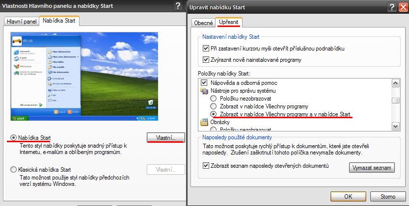

V případě, že se ti zapne odpočítávání dej:
Po začátku odpočítávání dej Start->Spustit a napište "shutdown -a" (bez uvozovek). Odpočítávání přestane. Foneticky: šutdownmezerapomlčkaa.
Z mého podpisu si stáhni prográmek Hijackthis a podle návodu udělej z něho log a vlož ho sem.
Při stahování souboru HijackThis.exe ho přejmenuj. To je: až se ti zobrazí místo pro uložení a název souboru Hijackthis.exe, přejmenuj ho třeba na Tomáš.exe. Tento přejmenovaný soubor poté spusť podle návodu na Hijackthis.

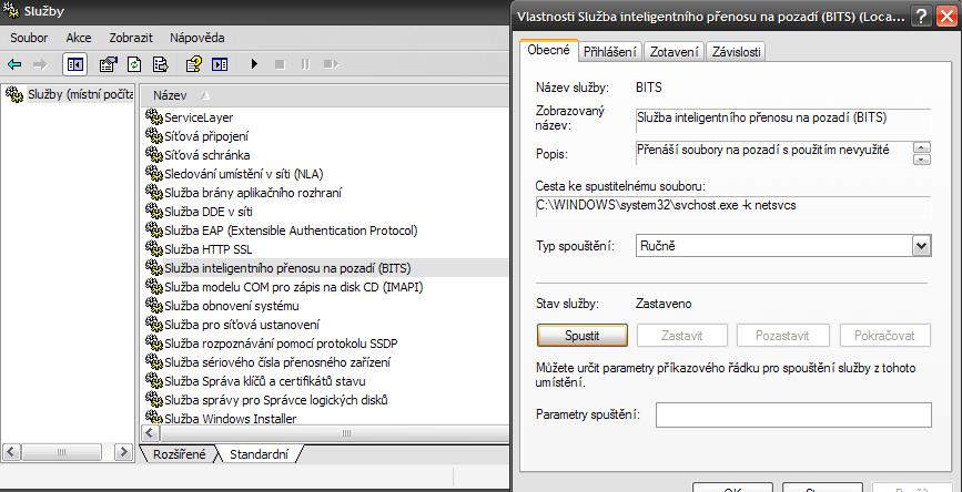

Re: trojan vir
Spusť si služby ( Start-->> Nástroje pro správu-->> Služby a zastav službu "Služba inteligentního přenosu na pozadí (BITS)"" a poté ji nastav na ruční spouštění. Viz obrázek.

Re: trojan vir
Uff nejak nemožem nájsť to "Služba inteligentního přenosu na pozadí". Neviem nájsť "nástroje pro správu". Aj ten log sa medzitým zmenil, keďže som musel reštartovať pc a opať spustiť HiJackThis. Tu je:

Start--> pravým klikni do Nabídky, zobrazí se odkaz na Vlastnosti. Klikni na něj, zobrazí se "Vlastnosti Hlavního...." a pak postupuj podle obrázku (červená linka).
Vše potvrď a po zavření. Klikni na Start a v pravé části nabídky budeš mít "Nástroje pro správu" a rozvinovací nabídce "Služby".
Re: trojan vir
Už som to našiel,ale...pri spustení mi hlási: V počítačí Local Computer nelze spustit službu Služba inteligentního přenosu na pozadí. Medzi obrázkom a mojim oknom je rozdiel v "Cesta ke spustitelnému souboru". U mňa je tam: "%fystemRoot%\system32\svchost.exe -k netsvcs" a nejde to zmeniť.
Taktiež čo s tým novým logom od HJT? Už nemožem zaškrtnúť niektoré políčka, lebo tam nie sú (aktuálny je ten druhý log, čo som vkladal)
PS: Vďaka za trpezlivosť so mnou
