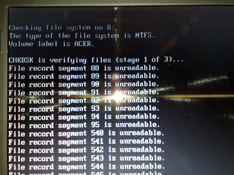

U notebooku nenabehne operacni system - po zapnuti loguje bios (ten je urcite ok) a pote uz jen cerna obrazovka... kontrolka HDD stale sviti a ani neblikne... muze to byt vir?
Pokud pouziju Avira boot scan (antivir boot) tak silene pomalu... Spis to stoji na miste... Takze bud poskozeny HDD a nebo vir nekde pri bootu.
pouzil jsem i mini XP a take siiiilene pomale prohledavani disku - spise nepouzitelne... Jako by neco vytezovalo RAM, procesor atd.
Moznost dat disk do druheho pc nemam.

Tak to bude asi v haji disk... Viz priloha.
Jinak disk jsem zapojil do stalniho pc a stejny problem

Příspěvekod Owner » 25 led 2010 16:45
V pc zkusit low level formát disku, poté otestovat ulitou od výrobce.
A podívat se na S.m.a.r.t. hodnoty.
Pokud je disk v záruce, tak bych ho poslal do servisu.
