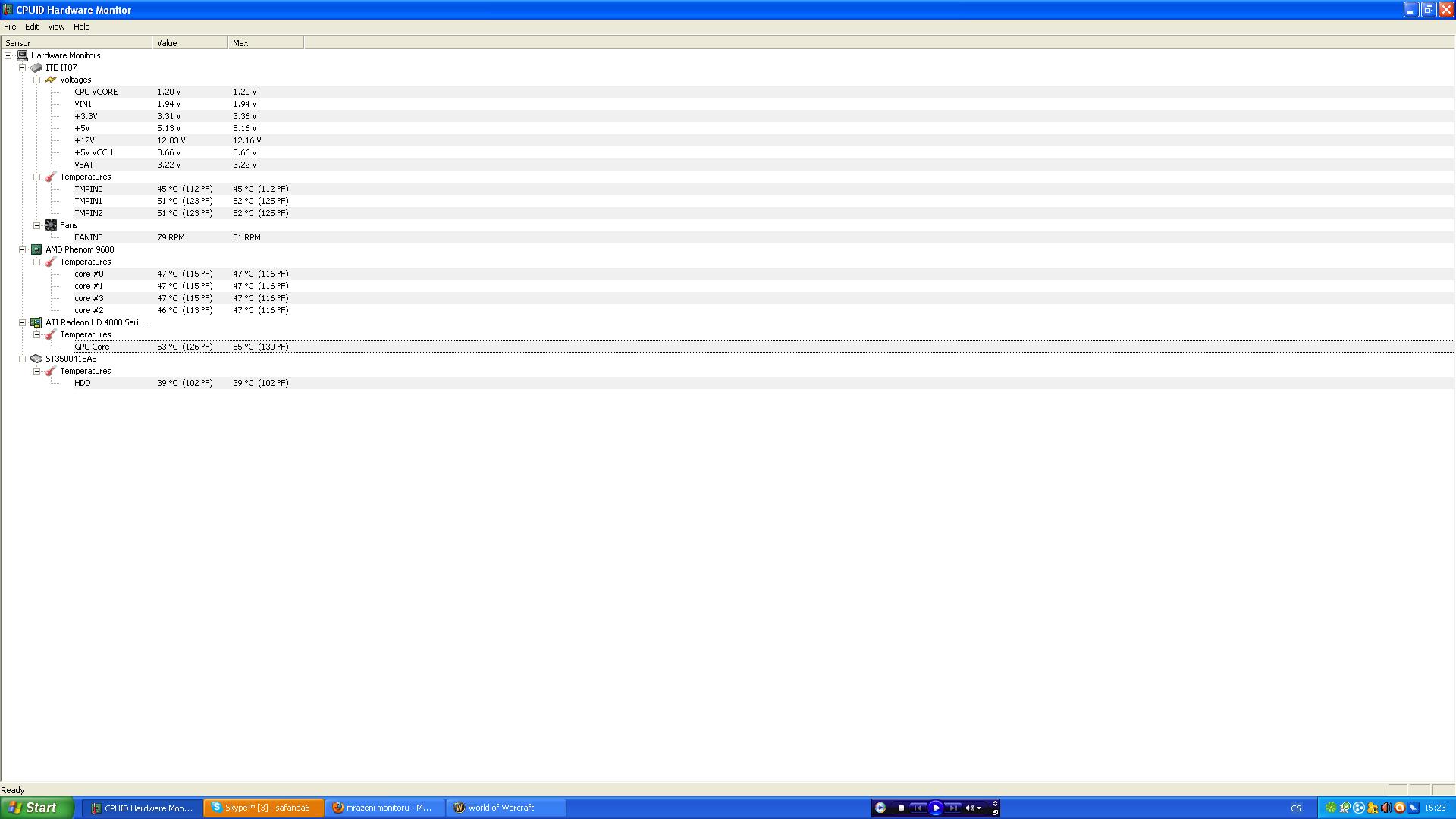

clr
Příspěvky: 45
Registrován: květen 10
Re: mrazení monitoru
Příspěvekod clr » 26 kvě 2010 15:31
tak tady mam ty teploty , skákalo to tam někdy i na stupnů ale tuto byla nejstalejší
Příspěvekod guest » 26 kvě 2010 15:33
Tyto teploty jsou v pohodě ale chce je sem dát až to začne zlobit.
