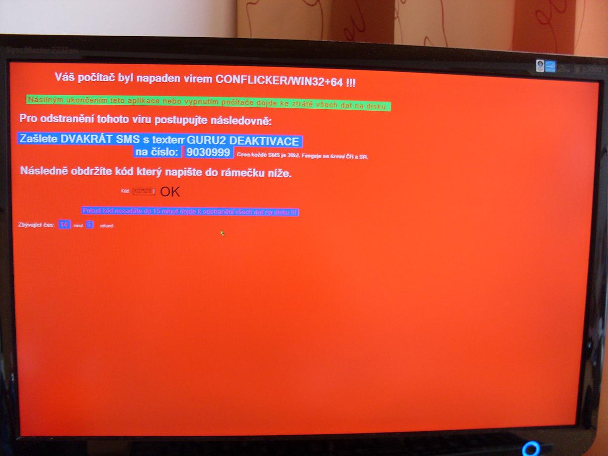

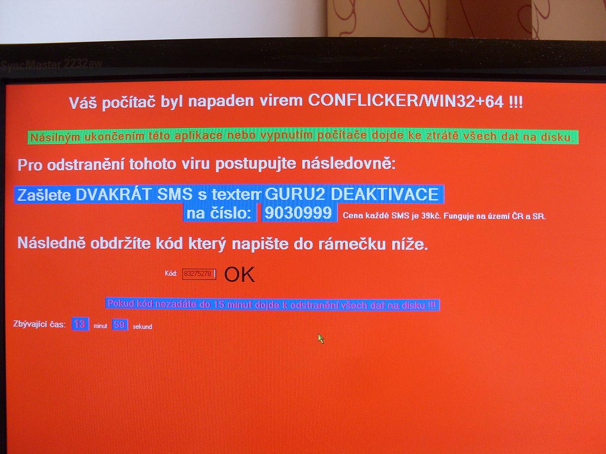

Zdravím, posílám fotky viru, který dnes napadl můj počítač. Chtěl bych se zeptat jakým způsobem, než tím mým, by se dalo bránit ? Správce úloh nešel spustit, restart nic neřešil, jen jsem zjistil, že o data jsem nepřišel, takže spíše to má mít bu-bu-bu efekt. Jediné, co pomohlo v mém případě bylo navrácení na včerejší známou funkční konfiguraci - bod obnovení...
Znáte někdo tento virus ?

Ahoj,
dá se to řešit i tak, že se nabootuje do nouzového režimu a fixne se tento klíč v HJT, soubor se smaže
O4 - HKLM\..\Run: [System] "C:\Program Files\System\system32.exe"
Pak se musí odblokovat správce uloh v registru, a to je vše.
Pokud nejede nouzový režim, tak pak je řešení nějaké live cd nebo linux a soubor tam smazat a opravit klíče v registru. Vir sám o sobě v pc nic nemaže, pouze nastaví falešnou plochu a chce poslat peníze.
Také se dá přes konzoli zotavení udělat obnova systému, měla by to vyřešit.

Strašně se omlouvám, že Vám do toho lezu. Měl jsem něco podobného skoro před rokem (špatná čeština - polo rusky), sms za 99Kč. Nešlo nic, tak jsem zkusil to samé, co v prvním postu (bod obnovy a jelo mi to). Ale proč to píšu? Proč by někdo posílal sms? To mu přijde zpět nějaký kód na odblokování? To těžko, asi. Já se přiznám, sám jsem tu esemesku téměř poslal:-)
edit: Jo, koukám, že tam je jakýsi rámeček, ten já tam neměl a ani klávesnice a myš nereagovaly. A celé to bylo spíš do černobíla, než do červena.

Prostě, vypnul jsem počítač, vytáhl z krabice GeForce 8800 GTS a zasunul do slotu, vyčistli jsem PC od nánosů prachu a zapnul. Poté najela plocha, zařvalo to, že je potřeba kartu nainstalovat, pak to chvíli přemýšlelo a skočila tam ta červená obrazovka..ctrl+alt+del stejně jako crtl+shift+esc nefungovaly..alt+F5..nic nešlo..dal jsem reset, opět se to opakovalo..
Přes F8 jsem šel do nouzáku..samo mi to nabídlo bod obnovy..dal jsem včerejší den a holahej..je to pryč, ale nechápu to..používám toolbar od Zyngy, hraji přes to FarmVille, ale tu lištu mám naistalovanou měsíc a nikdy nebyl problém, přitom mi to dnes HJT vyhodnotilo, jako hrozbu..dal jsem jí tedy pryč..
