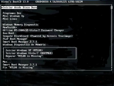

Stáhni si HB a vypal jako bootovací. Je na něm mnoho potřebných nástrojů. Více o HB ZDE.
Nabootuj z něho a spusť Mini Windows XP, potom zkus bod obnovení do funkčního stavu. Pokud se to nepodaří zkontroluj RAM memtestem a HDD programem podle výrobce disku.

tak nevím jestli to nabootovalo (cd se chvíli točí), obrazovka se chová jako při načítání, napíše vítejte ale potom zase černo a vpravo nahoře jen A a zelený obdélník, když tam dám kurzor otevře se okýnko hodnocení výkonu s textem váš pc je v perfektním stavu, no jako vtip dobrý. Jak pusím ten RAMtest?
Re: Černá obrazovka jen kurzor
Příspěvekod guest » 22 pro 2011 11:58
Tam ti musí naskočit úvodní obrazovka kde je menu.

Úvodní obrazovka tedy nenaskočí (při zapnutí mačkám f2, nastavím boot usb cdrom, uložím změny f10 a entrem potvrdím). Manuál k nb sem našel ale v klávesových zkratkách není obnovit systém jen jas,zvuk, zastavit a spustit přehrávání a podobně.
