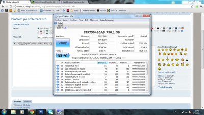

Zkontroluj ten HDD pomocí CDI a dej sem screen.

Příspěvekod frederyk » 25 zář 2012 13:43
tady je

Je toho polovina, ale budiž, disk je O.K. /příště to ořízni od toho nepotřebného/.
