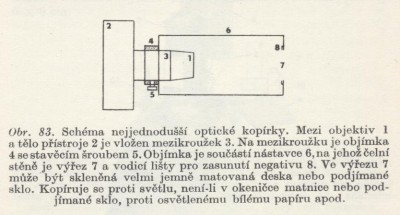

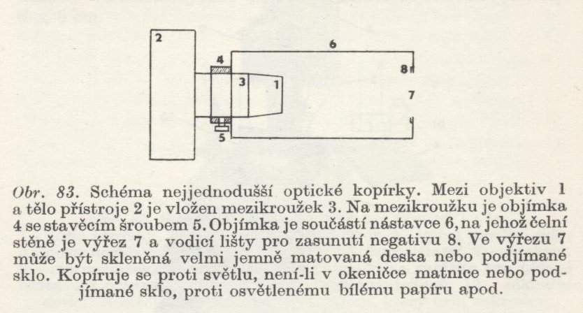

Jde to udělat i bez skeneru. Stačí diapozitiv prosvítit a vyfotit ho fotoaparátem. Byla na to různá udělátka - ze zvětšováku, z kopírky, nebo jen držák, který se připevnil na sklo okna.
Pokud je to barevný diapozitiv (nebo negativ), musí být chromatická teplota světla blízká dennímu, jinak stačí žárovka s matnicí.
Podobně jdou přefotit i negativy, barevné i černobílé.
Ideální je prosvětlovák, jdou na něm přefotit materiály libovolné velikosti až do velikosti prosvětlováku.

Prostě ten prosvícený diapozitiv vyfotíš digitálním fotoaparátem. Skener diapozitivů pracuje v podstatě stejným způsobem. Při pečlivé práci je kvalita obou způsobů srovnatelná.
Různé přípravky jak na to jsou popsány v knize J. Šmok: Diapozitivy v praxi. Tam je to sice ještě snímání na klasický film, ale způsob je zcela totožný.
Objektiv fotoaparátu nesmí zkreslovat, lepší je zrcadlovka s mezikroužky.

Asi nejsnazší digitalizace negativu nebo diapozitivu, pokud nemáme speciální skener.
