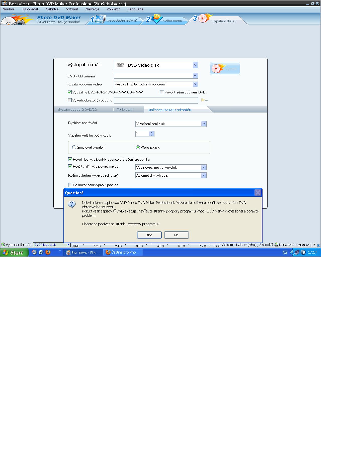

Jinak ještě k tomu mému problému s vypalováním. Použila jsem úplně nové toto DVD, takže v tom by problém být asi neměl.... Můžete se podívat na print screen co tam mám špatně nastaveno? Zkoušela jsem všechno možné, ale určitě někde zase dělám chybu.

To Melinda: Nevidím tam u tebe načtenou vypalovačku. Buď tu knihovnu blokuje FW nebo AV, nebo tam vypalovačku nemáš.
Je taky možné, že při instalaci došlo k chybě. Zkus si stáhnout nový instalátor a zkus znovu instalovat program (starou instalaci odinstaluj).

Tak jsem zkusila znovu odinstalovat a naistalovat program a pořád mi to píše že to nemůže nalézt vypalovačku, kterou samozřejmě v PC mám.
Můžete mi tedy prosím poradit, jak odblokovat tu knihovnu, kterou asi blokuje FW nebo AV?

Melinda píše:Tak jsem zkusila znovu odinstalovat a naistalovat program a pořád mi to píše že to nemůže nalézt vypalovačku, kterou samozřejmě v PC mám.
Moc by mi to pomohlo.
Vypalovačka na mém starém počítači také nedokázala načíst přepisovací disky, proto jsem ti radil zkusit to ještě s obyčejným DVD. Tehdy jsem to neřešil, protože nové PC bylo už na cestě.
Ještě mě napadlo, že bys celý problém možná mohla prozatím obejít tak, že na kartě (v okně) pro vypalování přepneš na "Vytvořit obrazový soubor" a to, co se ti kdesi v počítači vytvoří, můžeš následně v jiném programu (třeba Nero, který vypalovačku načte) vypálit. Trochu složitější, ale řešení to snad taky je...
PS. Musíš ale zároveň vypnout "Vypálit na DVD...").

S tím nepřepisovatelným DVD jsem to taky zkoušela, ale nejde to.
ISO soubor jsem už taky zkoušela vytvořit a pak ho vypálit přes Nero,ale nechce mi to vypálit na DVD, ale jen na CD, které pak zase nejde pustit v DVD přehrávači :(
Nakonec jsem to vyřešila tak, že jsem si stáhla program ImgBurn a tam to jde, ale je to takové komplikované.
Než se mi uloží třeba 40 fotek do PC (do toho ISO souboru) tak to trvá třeba hodinu a pak dalších 20 minut vypalování na DVD.
