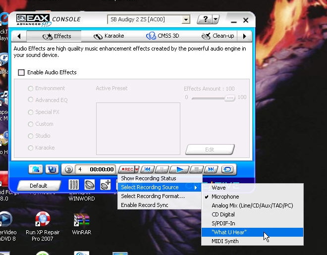

Nevím co myslíš na ploše, ale každá zvukovka by měla být schopna nahrát to , co právě slyšíš, aspoň u Audigy je taková možnost.

jaro3
člen Security týmu
Příspěvky: 43362
Registrován: červen 07
Bydliště: Jižní Čechy
RE:
Příspěvekod jaro3 » 19 led 2008 17:08
Už nevím jak to bylo u int.zvukovky asi stačil puatit záznam.Ale u Audigy takhle:
