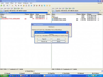

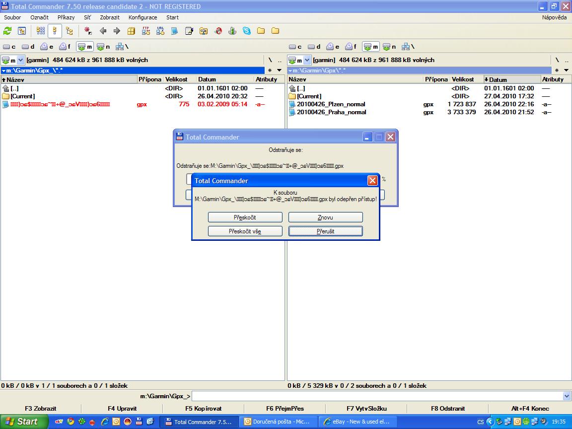

Na disku v GPS navigaci GARMIN OREGON 300 se mi vytvořil soubor s názvem : " )ɔɕ$ ࠄɔɕ~ +@_ɔɕV )ɔɕ6 ࠄ.gpx" který nejde za žádnou cenu smazat. Viz přílohy. Neporadíte nějaký fígl nebo program jak se nežádoucího souboru zbavit? Moc děkuji za rady.

JJ, dá se připojit jako externí disk, ale nejde to smazat a ani přejmenovat, ani unlocker nepomohl, díky

Právě, že to nejde ukončit ty procesy.
Co to je *.gpx soubor mi je jasný, akorát tento si neprohlédnu neb nejde otevřít, a jelikož se domnívám, žze tam nemá co dělat tak by s jej nejraději zbavil.
KillBox taky nepomohl.
