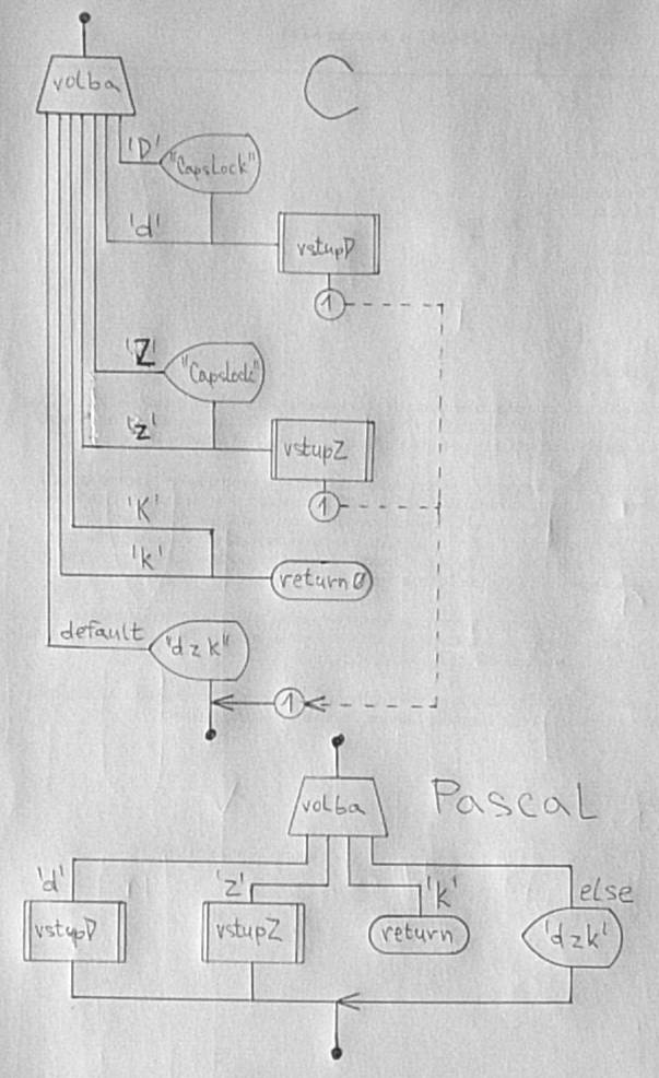

Problém mám s tím, že jakmile ten program spustím a stisknu jakékoli tlačítko, které není definované, tak se mi nezobrazí hodnota default, ale skočí mi to rovnou do druhého menu vstupD() a jakmili znovu zmáčknu nenadefinované tlačítko, tak se mi zobrazí default ze switche definovaného ve vstupD() a zároveň mi to provede i dopředný převod z texťáku jako kdybych zmáčknul s.... Za jakoukoliv radu jsem moc vděčný

Co máš za IDE? Nejde ti tam nějak zapnout zobrazování všech warningů? Ono to může být dost užitečné, protože tě to upozorní i na potenciálně nebezpečné konstrukce, jako if(a=b), ty to sice takhle můžeš chtít, ale aby kompilátor měl jistotu že jsi jen nezapomněl druhé rovnítko ==, tak je potřeba mu napsat if((a=b)), tím z toho přiřazení uděláš současně logický výraz. Pokochej se tím co na mě vysypal GCC:
Teď konečně k tomu switch(). V Céčku totiž funguje dost zvláštním způsobem, pochopitelným lépe pokud aspoň trochu ovládáš assembler. Patriarchové ho totiž vytvořili tak, aby se dal používat bez jakýchkoliv omezení, jaká jsou v jiných jazycích.
Třeba v Pascalu je příkaz case(), který dělá podobnou věc. Ale tam funguje jako vícenásobné větvení, prostě když skočíš do kterékoliv větve, tak z ní vypadneš až za koncem toho větvení.
Jenže v Céčku je to úplně jinak, switch() tady funguje jako vícenásobné GOTO do souvislé sekvence příkazů! Proto v ní nemusíš psát složené závorky { } kolem každého case. A teprve na konci té sekvence z ní vypadneš, pokud to chceš udělat dřív, musíš použít break, tak jak to máš v main(). Nebo return pro návrat tam odkud jsi funkci se switchem volal.
Když to neuděláš, pokračuje se normálně dalším case v pořadí! Stejně jako by se pokračovalo další instrukcí strojového kódu, pokud bys před ní nedal nějaký Jump. Ono se z řady různých důvodů včetně tohohle říká že Céčko není programovací jazyk, ale strukturovaný přenositelný assembler
Bacha na to že v novějších jazycích odvozených z C (Java, C#, Python, PHP...) může switch fungovat zase jinak i když se stejně jmenuje! On totiž ten Céčkový dělá řadě "programátorů" problémy, a tak se různě "vylepšuje". Většina těch rozdílů ale znamená jen to, že se s ním některé věci nedají udělat. V Céčku se dá udělat cokoliv, i šíleně nebezpečná prasárna, ale vždy to musí mít autor pod kontrolou. Tady má prostě programátor absolutní volnost, ale i absolutní zodpovědnost, jazyk za něj nic neudělá, všechno si musí uhlídat sám.
Rozdíl je, jak vidíš, hodně velký. Stejná věc jako nahoře by se v Pascalu dala udělat také, ale výsledný kód by byl o něco delší, a některé věci se nedají udělat vůbec. V tomhle případě je to schválně, protože Pascal je výukový jazyk pro začátečníky, a tak většinu prasáren neumožňuje dělat.
Ono je sice GOTO ve strukturovaném programování skoro sprosté slovo, takže se používá jen ve výjimečných příkazech (prostě zapomeň že existuje, dokud nebudeš psát programy delší než nějakých 10000 řádků), ale ve skutečnosti je zakuklené do jiných příkazů, jako je ten switch, break nebo continue. Je to tak bezpečnější, navíc na první pohled vidíš co se má stát, což z prostého goto label nepoznáš.
Pohled do historie - ten způsob jakým switch funguje je převzatý z klasického FORTRANu z roku 1956, tady je ještě trochu vylepšený, takže můžeš vybírat podle různých hodnot, ne jen podle pořadového čísla.
No a nakonec ten default, ono je ho lepší mít až nakonec, zejména kvůli přehlednosti, ale také abys dřív vyhodnotil platné možnosti kterých bývá obvykle méně, a teprve potom řešil ty ostatní neplatné. Představ si to tak že překladač má seznam těch hodnot case, a postupně ho prochází, dokud nenajde shodu. Potom skočí někam do těla toho switche, podle toho na kterém místě seznamu se řídící proměnná a seznam shodly. To procházení mu samozřejmě chvíli trvá, pokud ho budeš opakovat v cyklu milionkrát za sekundu, bude to znát, takže je dobré myslet na pořadí vyhodnocování. Nemusí to takhle ale být vždy, protože při optimalizacích s tím kódem překladač občas provádí dost šílené věci, zvlášť když to provádí pro tak šílený křáp jako je x86.
Také je užitečné reagovat i na velká písmena, což tenhle způsob pojetí switche přímo nabízí:
Kód: Vybrat vše
switch (volba) // hlavní menu v main()
case 'D': vstupD(); printf("Vypni si CapsLock!\n"); // upozorní troubu na problém a pokračuje dalším case
case 'd': vstupD(); // při stisku d nebo D volá funkci ...
break; // potom vyskočí ze switche ven
case 'Z': vstupZ(); printf("Vypni si CapsLock!\n"); // upozorní troubu na problém a pokračuje dalším case
case 'z': vstupZ(); // při stisku z nebo Z volá funkci ...
case 'K': // neudělá nic, rovnou pokračuje dalším case
case 'k': return 0; // ukončí aktuální funkci, tady přímo celý program
default: printf("Zmackni d, z nebo k! \n"); // nakopne toho troubu, aby sundal kočku z klávesnice :-D
