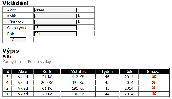

udělal jsem si jednoduchou pokladničku (pomocí PHP, HTML a MySQL databáze), která obsahuje i den vkladu/výběru atd., ale to není důležité. Hlavní jsou dva sloupce Kolik (jsem vybral/vložil) a Zůstatek. Vybírání zanedbáme, to není důležité, ale chtěl bych vědět, existuje prosím nějaký způsob, jak automaticky přičíst hodnotu Kolik odeslanou formulářem k poslednímu Zůstatku (tj. zůstatek v řádku s nejvyšším ID). Děkuji všem předem!
PS: V příloze posílám screen pokladničky, problém je, že zůstatek musím vkládat ručně, chtěl bych to automatizovat

Před dotazem na vložení do db uděláš ještě jeden dotaz, který ti vrátí zůstatek. Přičteš/odečteš vklad/výběr a teprve pak uložíš.
Nebo se na tohle vyprdneš a zůstatek budeš vypočítávát vždy při zobrazení stránky přes PHP z hodnot v db, popřípadě druhým dotazem SQL.
Ukládáš výběry jako zápornou hodnotu?

Díky za odpověď, já to myslím tím prvním způsobem, jenže nevím, jak zjistit, který zůstatek je poslední (pravděpodobně ten s nejvyšším id, ale nevím, jak to zjistit...). Výběry zatím neukládám, když jsem pokladničku programoval, myslel jsem to tak, že si pouze Akci označím Výběr a potom mi logicky dojde, že částka se odečítá. Když bych to chtěl ale zautomatizovat, udělal bych to nějak takto (kód je jen ilustrační!):

Re: Přičítání čísla k poslednímu záznamu v databázi Vyřešeno
Kód: Vybrat vše
SELECT * FROM tvojeTabulka ORDER BY id DESC LIMIT 1
Ale provádět dva dotazy do datábáze není v tomto případě správně. Měl bys to provádět v rámci jedné databázové transakce (BeginTransaction, Commit a Rollback). Nicméně já bych volil databázovou proceduru.
