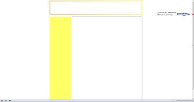

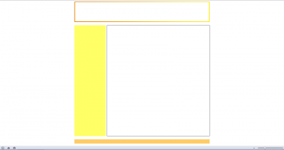

potřeboval bych se, prosím, poradit. Mám pár webových stránek. Ty mají pevnou šířku 800 px. Výška je variabilní dle obsahu. Pakliže se obsah na výšku vleze do okna, posuvník se nezobrazí. Pakliže se obsah na výšku do okna nevleze, posuvník se zobrazí. Tak je to správně. Jenže když přecházím ze stránky "bez posuvníku" na stránku "s posuvníkem", tak se mi ten obsah stránky "s posuvníkem" hodí o tloušťku posuvníku doleva. Opačně samozřejmě taky. To je taky správná reakce, byť se mi moc nelíbí.
1) mám uměle natáhnout stránky prázdnými odstavci tak, aby i na FullHD byl obsah vyšší než obrazovka?
2) mám tam násilně nacpat posuvníky, aby byly všude (i neaktivní)?
3) mám se na to vykašlat a neřešit to, že to "skáče"?
Nebo něco jiného, co myslíte?
