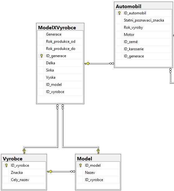

Dobrý večer, chtěl bych se zde zeptat zda někdo z vás neví jak správně upravit tento dotaz...
Kód: Vybrat vše
SELECT a.Statni_poznavaci_znacka, a.Rok_vyroby, a.Motor, a.ID_země, v.Znacka, m.Nazev, mv.Generace
FROM Automobil a
INNER JOIN ModelXVyrobce mv ON mv.ID_generace = a.ID_generace
INNER JOIN Vyrobce v ON v.ID_vyrobce = mv.ID_vyrobce
INNER JOIN Model m ON m.ID_vyrobce = v.ID_vyrobce
Jde mi o to, že potřebuju spojit 4 tabulky mezi sebou nicméně vždy to dopadlo tak, že se mi výsledky ve výstupu duplikují tak nevím, kde přesně je chyba. Původně jsem to měl bez té tabulky "Model" a to fungovalo v pohodě.
Struktura:
► Zobrazit spoiler
Předem děkuji za případnou pomoc.

Pokud se duplikují po připojení tabulky Model, tak asi jsou v této tabulce duplicitní záznamy podle ID_vyrobce. Jestli tomu dobře rozumím, tak posledni join by měl být
m.ID_vyrobce = v.ID_vyrobce and m.ID_model=mv.ID_model

Máš pravdu. Bylo mi jasný, že v tom bude nějaká blbost a byla no :D Nakonec stačilo tabulku Model propojit právě pomocí ID_model nikoli ID_vyrobce. Díky!

Ten ID_vyrobce bych tam nechal. Co když budou mít 2 různí výrobci stejný model ?
