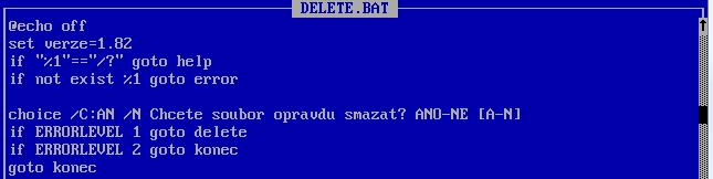

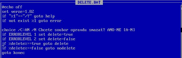

Zdravim, tak jsem si jen tak delal davkove soubory a narazil jsem na divnou vec. Na obrazku 1 je zacatek davky a pokud v prubehu programu dam NE, tak se soubor stejne smaze. na 2. obrazku jsem zmenil kod a uz mi to fungovalo. Jenze vubec nevidim chybu u 1. obrazku. VIte nekdo?
Jinak davka normale pokracuje beznymi :help, :konec...

Errorlevely je nutno psát popořadě od vyšších čísel k nižším.
Proto ti to nefunguje.
Podívej se schválně na dvě moje 10 let stařičké kravinky (dosovský soubor choice.com je nutný pro jejich běh).
Když zadáš v tom špatném souboru jakékoli z uvedených písmen, vždycky ti to řekne, že jsi zmáčknul A, protože jsou errorlevely od nejmenšího k největšímu.
Ve správném souboru bude vše správně.

Re: Dávkový soubor (.bat)
yes yes.. ted uz to funguje jak ma
Díky
