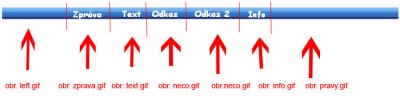

Už dlouhou dobu hledám zpracovaný kod na lištu s odkazy.
Viz zde:
Obrázek
Lišta bude pod hl. obrázkem. Zadal jsem obrázek na šířku 100%, výšku 30, ale nemůžu za žádnou cenu dostat odkazy do obrázku. Nevím prosím někdo?

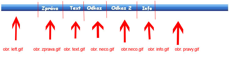

jedna z možností je ta, že ten obrázek rozřízneš. Rozřízneš například dle mého přikladu níže a zdrojový kód by mohl být:
Kód: Vybrat vše
<div id="menu">
 <img src="levy.gif"><a href="zprava.html"><img src="zprava.gif"></a><a href="text.html"><img src="text.gif"></a><a href="neco.html"><img src="neco.gif"></a><a href="neco.html"><img src="neco.gif"></a>
 <a href="info.html"><img src="info.gif"></a><img src="pravy.gif">
</div>
a nebo jako další se dá použít tzn. klikací mapa obrázku, ale to je složitější, návod najdeš zde: http://www.jakpsatweb.cz/html/obrazky.html#map a nebo také zde: http://blog.hakam.net/2008/programy-na- ... kaci-mapy/
můj návrh

Celsi
Příspěvky: 84
Registrován: listopad 08
Re: Lišta jako menu
Příspěvekod Celsi » 11 kvě 2009 12:15
Díky moc:)
Zkusim ten obrázek rozřezat a když to nebude ono, mrknu na ty klikací mapy.
Ještě jednou díky:)

ano lze to udělat a to takto: (zase použiji názvy oddělených části(obrázků) jak jsem naznačil já..)
Kód: Vybrat vše
<div style="background:url(levy.gif);width:100%;text-align:center;">
<a href="info.html"><img src="info.gif"></a> </div>
a tím pádem bude jako pozadí jen ten modrý pruh(např levy.gif), který vyplní zbývající část obrazovky. Menu, teda ty obrázky s textem budou na středu u sebe...
