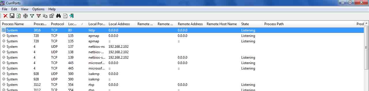

CurrPorts 1.07-hlídání portů.zip

Příspěvekod Stene » 16 čer 2010 20:31
Tak to vypadá asi takhle..

Na portu 80 jedou Netové prohlížeče (internet), nebo se mýlím? :D

Owner
Příspěvky: 7260
Registrován: červenec 07
Bydliště: Třinec
Re: Port 80 je obsazen
Příspěvekod Owner » 16 čer 2010 20:44
Ale ty neobsazují tento port, pouze naslouchají a přijímají data.
Tzn. pokud máš webový server a spustíš si na něm prohlížeč, tak to jeho funkci neovlivní.
