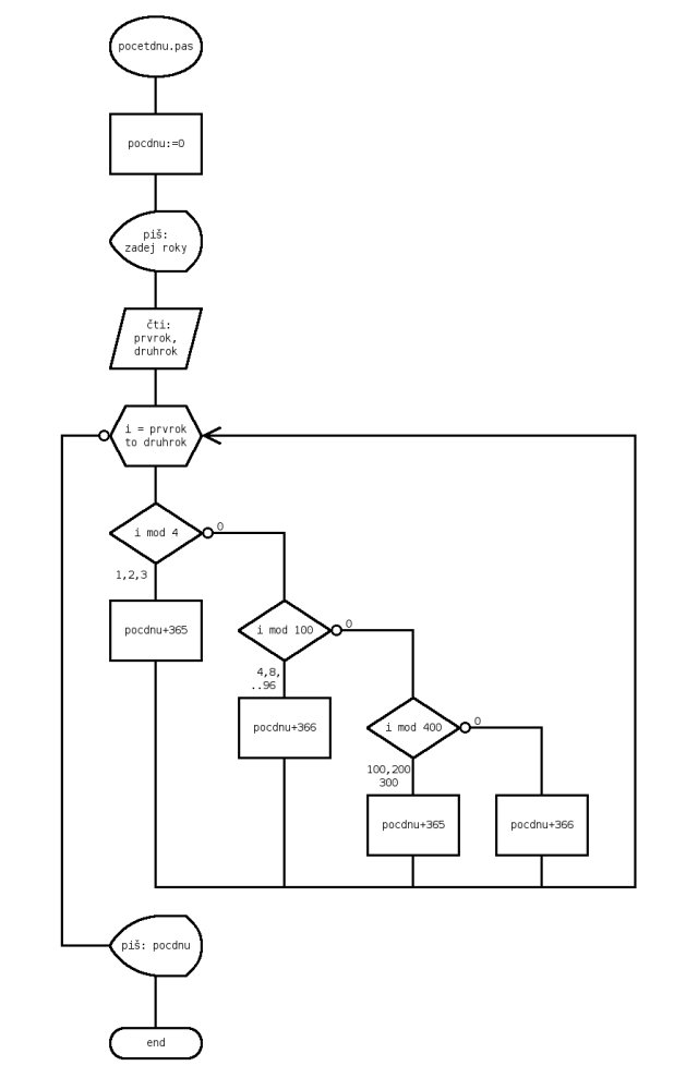

Re: pascal a příkazy
Tak jsem rozchodil TP pod DOSBoxem (protože Linux) a nebylo to úplně jednoduché, některé funkce mi ho shodí, třeba dost užitečné Ctrl+F9
To mi řekni jak jsi to vůbec zkompiloval? S takovou hromadou chyb co jsem tam nasázel! Číslo není logický výraz, před else nesmí být středník, zato mi tam chyběl then... Tos' mi to nemohl říct? Je vidět že za ty roky jsem toho fakt hodně zapomněl, v C je to trochu jednodušší (a jednotnější). Nakonec mě dostal šestnáctibitový integer, nevešel se tam ani součet celého století, takže jsem musel moc vzpomínat jak se zrovna v Pascalu jmenuje ten dvaatřicetibitový typ - až na třetí pokus jsem se trefil
Nebo zkráceně, ale méně přehledně:
Ještě by tam neuškodila kontrola vstupních dat, protože se zápornými roky to bude počítat nesmysly a rok nula vůbec není, navíc by se dalo počítat až od roku 1600, protože gregoriánský kalendář byl zavedený v roce 1582, ale aby to nebylo tak jednoduché, tak spoustě zemí trvalo dost let než na něj přešly, třeba Řecko až v roce 1923! I tak to bylo ale o dost dřív než v Anglii dostaly ženy volební právo
Kód: Vybrat vše
for i:=prvrok to druhrok do
begin
if not(not(i mod 4 > 0)and(i mod 100 > 0))and(i mod 400 > 0) then
pocdnu:=pocdnu+365
else
pocdnu:=pocdnu+366;
end;
Tyhle řádky úplně vyházej:
Sem doplň 365:
pocdnu:=pocdnu+0
A místo =0 do těch podmínek dej >0.
Používání GOTO se úplně vyhni, dokud nebudeš psát programy které mají aspoň pět tisíc řádků
Jestli chceš takhle otestovat dva různé kousky kódu, je lepší jeden z nich zakomentovat pomocí dvou prázdných řádků s { a }, aspoň na první pohled podle jiné barvy písma poznáš který z nich je zrovna vypnutý.
