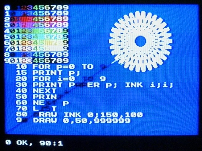

Je to Sinclair BASIC na Didaktiku Gama, slovenské kopii Sinclairu ZX-Spectrum. A že by byl složitější bych neřekl, šetřili tam každým příkazem, ale tak promyšleně že se s tím daly dělat hotové divy :twisted: Tenhle prográmek vypíše všechny kombinace barev které to umělo, to je ta tabulka vlevo nahoře, potom se vylistuje zdrojový kód, a nakonec se přes něj nakreslí ta kytka. Rozlišení obrazovky 256x192 bodů, v BASICu se dalo použít jen 256x176, v osmi barvách a dvou úrovních jasu :-D
