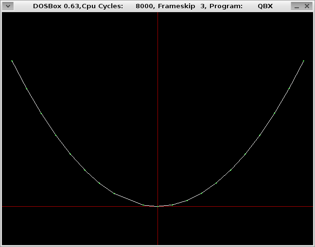

Je to v QBasicu, takže tu mám velikost plochy pouze 640*480, a čemu odpovídají příkazy LINE a NEXT si asi domyslíš, stejně jako to, proč tahle smyčka počítá jen do 20... Zvýraznil jsem ti ty body na křivce:
Hádám že ta první čára vychází z levého horního rohu, tedy souřadnic 0,0. Zapomněl jsi do proměnných prevX a prevY vložit nějakou hodnotu, takže jsou v nich zatím nuly. Kdyby to byl jiný jazyk, třeba C, byl by jejich obsah náhodný, podle toho co na místě kde se v paměti nacházejí bylo při jejím minulém použití!
Mohl bys jim před začátkem smyčky přiřadit hodnoty x(1) a y(1), a smyčku počítat až od 2.

To obrácení vzhůru nohama zařídí právě to 400-y(i), tím pádem mám i osu x na souřadnicích (x,400).
Osa y ti stejným způsobem vyjde přesně tam, kam sis posunul nulu na ploše, takže (260,y).
