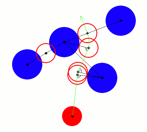

Tak zjistit jestli projdeš mezerou nebude tak těžké, ale vymysli jak spočítat délku té dráhy včetně obloučků:
Asi by bylo jednodušší přičíst poloměr toho utíkajícího bodu ke všem ostatním a pohybovat se po tečnách.
A další otázka - jak poznám že už jsem "venku" z toho bludiště?

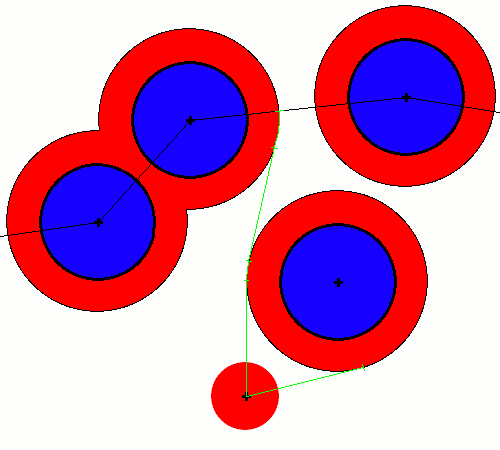

Re: Bludiště - jak vytvořit algoritmus?
Různý poloměr nevadí, stejně se ty puntíky budou zpracovávat postupně. Tak postup bych navrhoval asi takhle:
1. K poloměru všech překážek přičíst poloměr toho cestovatele. Šlo by to i během hledání, ale je to počítání navíc, a složitější vzorečky. Takhle pak stačí pracovat s bodem s nulovou velikostí.
2. Z výchozího bodu brát postupně všechny překážky, a k nim vypočítat tečny k součtu průměrů (pozor, každá má dvě!).
3. Pokud tečna neprotíná žádnou jinou překážku (zase oba průměry), tak se hledá společná tečna k další překážce (rekurze na bod 2.), dokud se cestovatel nedostane na hranici N-úhelníku vytvořeného středy všech překážek. To je ta černá čára kolem.
4. V tu chvíli kdy je na hranici (průnik kružnice se spojnicí středů) se sečtená délka dráhy porovná s nejkratší doposud nalezenou, a pokud je kratší, tak se nahradí.
Ale jak tohle všechno spočítat se mě fakt neptej, kdysi na střední jsme nějaké protínání počítali, ale to je asi tak všechno co si z toho pamatuji
Ta dráha by se dala ukládat do pole nebo do spojového seznamu.
Zapomněl jsem jednu důležitou věc, takže:
5. Když dojdeš na hranici, nebo do slepé uličky, tak se vrátíš o jednu úroveň zpátky a vyzkoušíš další tečnu, tak dlouho dokud tam nějaké neotestované jsou.
Nakonec, po vyčerpání všech možností, budeš zase stát na výchozím bodě, a budeš mít zaznamenanou nejkratší možnou cestu na hranici té plochy. Pokud bude víc stejně dlouhých, tak jen tu první nalezenou.
