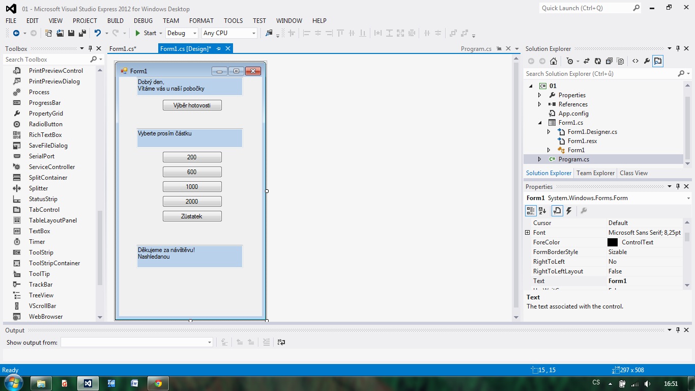

Tak snad mám hotovo

						Re: C# jednoduchý program alá bankomat
Určitě mi tam ale něco chybí..
nebo je to celé blbě

Máš jen dvě tlačítka ? Co dělají ? Z názvu nic nevyčtu
 , ale jinak v pohodě
podle "plánu" by jich tam mělo být 6 tlačítek a 3 textová pole
Co dělají nevím, poslala jsem co jsem naklikala
A že nic nedělají? No, vím já jak je mám nasměrovat? :(

Já to myslel jinak, Tlačítko a vlastně každý prvek má vlastnost Name, což je název pro rozlišení pro programátora. Dám příklad: To tlačítko na hotovost, vhodný název je třeba btnHotovost. Tlačítka s částkou: btnVyberXXX třeba. Tahle je jasné, co to je za tlačítko a co by mělo dělat! Například z button5 to opravdu nevyčteš
Až se nahodí program ukážu svůj návrh
