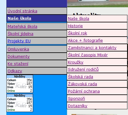

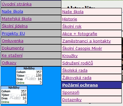

K pruhům: V Opeře, ani FF, ani v IE 8 to nedělá, jen v IE7. V IE6 jsou ty pruhy taky, ale ke všemu se ani ta nabídka nevysouvá. Inu problém s hover.htc , ale jaký?
viz screeny (první je z IE 7(s pruhy), druhý z IE8

Re: Svislá vysouvací navigace v CSS 2
Ty mezery v hlavním menu (je to vždy pod položkou, která je vysouvací)

<!-- Toplist - začátek-->
<div id="toplist">
<a href="http://www.toplist.cz/"><script type="text/javascript">
document.write ('<img src="http://toplist.cz/count.asp?id=1079246&logo=mc&http='+escape(document.referrer)+'&wi='+escape(window.screen.width)+'&he='+escape(window.screen.height)+'&cd='+escape(window.screen.colorDepth)+'&t='+escape(document.title)+'" width="88" height="60" border=0 alt="TOPlist" />');
//--></script></a>
<img src="http://toplist.cz/count.asp?id=1079246&logo=mc" style="border: 0;"
alt="TOPlist" width="88" height="60" />
</div>
<!-- Toplist - konec-->
</div>

To že tam máš mezeru je nějaký pading nejspíš, nebo <p> nebo <br> něco takovýho...
že tam máš dvakrát toplist tak ho tam dej jednou ne ? :)
validní nemůže být ten obrázek, dej tam alt a už bude valid, nebo co to píšu za chybu ?
Jako ty pruhy jsou pul bidy, spis me vadi to, ze nefunguje ten hover.htc pro IE6
Ten toplist, co tam ted je je validni, ten co se zobrazoval tak jak mel, prave validaci neprosel.
