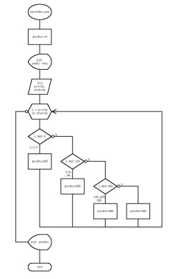

--- Doplnění předchozího příspěvku (08 Led 2011 21:58) ---
Ještě něco na závěr, pokud ti není jasné proč v těch podmínkách musí být > a ne =, tak z tohohle to uvidíš.
