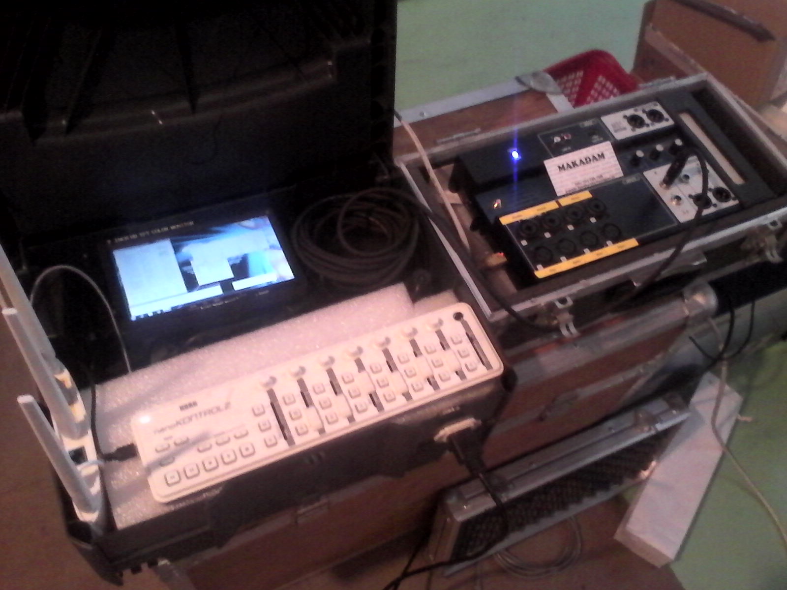

Ale abych také přispěl k věci...
Nalevo je "notebook" sloužící k ovládání světel. Jeho srdce tvoří mini PC Acer Veriton s programem Music Visualization. Z mixu jde do PC signál, který program analyzuje a ovládá světla prostřednictvím protokolu DMX512. Tuto linku posílám ke světelným rampám bezdrátově. Samotné tělo je z boxu od vrtačky. Malý mixáček slouží k manuálnímu nastavení pozic scannerů a hlav, případně spuštění připravených scén. Zapínání a vypínání se provádí nahulváta kabelem. Součástí kufru je i 5GHz modem pro bezdrátové ovládání mixážního pultu vpravo.
Nově pracuji na zprovoznění bezdrátového MIDI ovládání světel druhým tabletem, abych nemusel používat malý pultík, který mě svazuje svým kabelem.

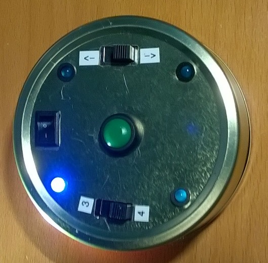

Pomůcka pro hráče licitovaného mariáše.
Vzhledem k pravidlům, kdy nemusí začínat forhont (betl, durch), dále možnost účasti čtyř hráčů (aktivně však hrají jen tři, jeden pauzíruje), se dost často, zvláště při delší licitaci a množství vypitých piv
snadno ztratí přehled o tom, kdo má rozdávat.
Tato krabička problém řeší tím způsobem, že rozdává vždy hráč, u nějž svítí LED. Po rozdání stiskne tlačítko a tím se rozsvítí LED u následujícího rozdávajícího.
Krabička umožňuje přepnutí na 3, nebo 4 hráče a přepnutí směru rozdávání (např. na Slovensku se hraje proti směru hodinových ručiček, kdežto u nás po směru).

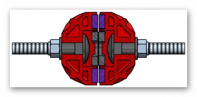

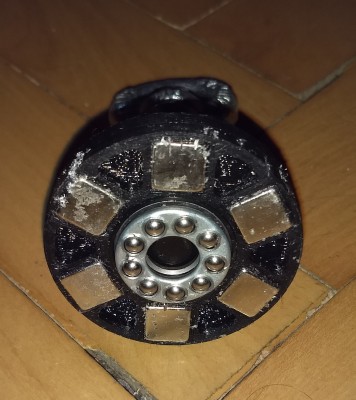

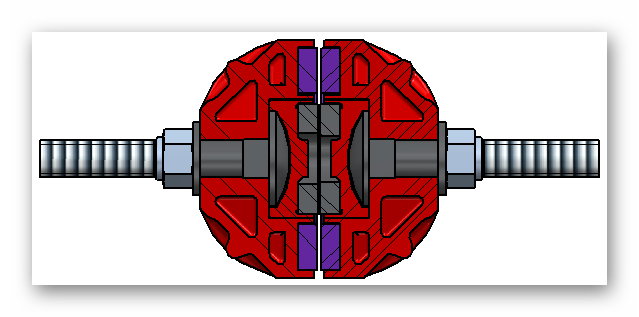

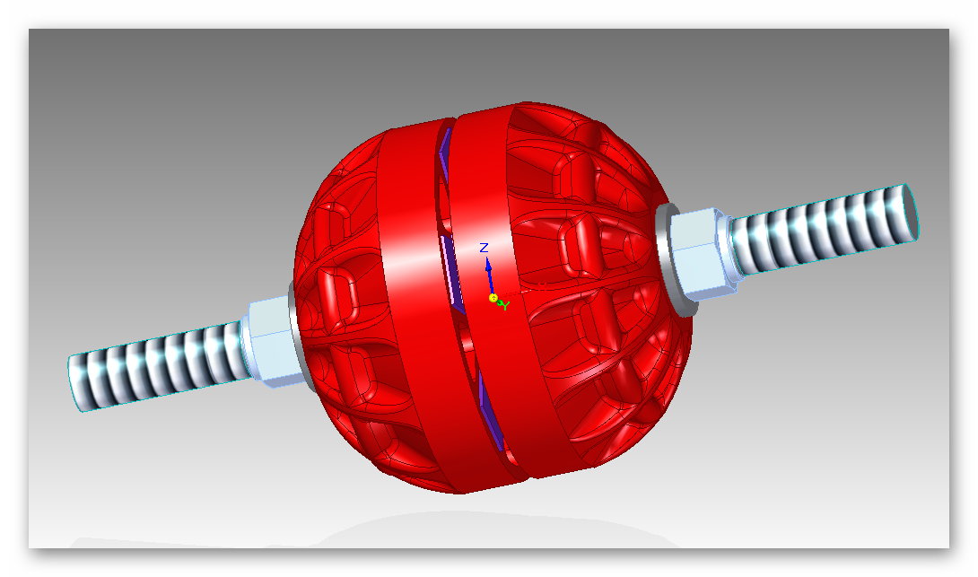

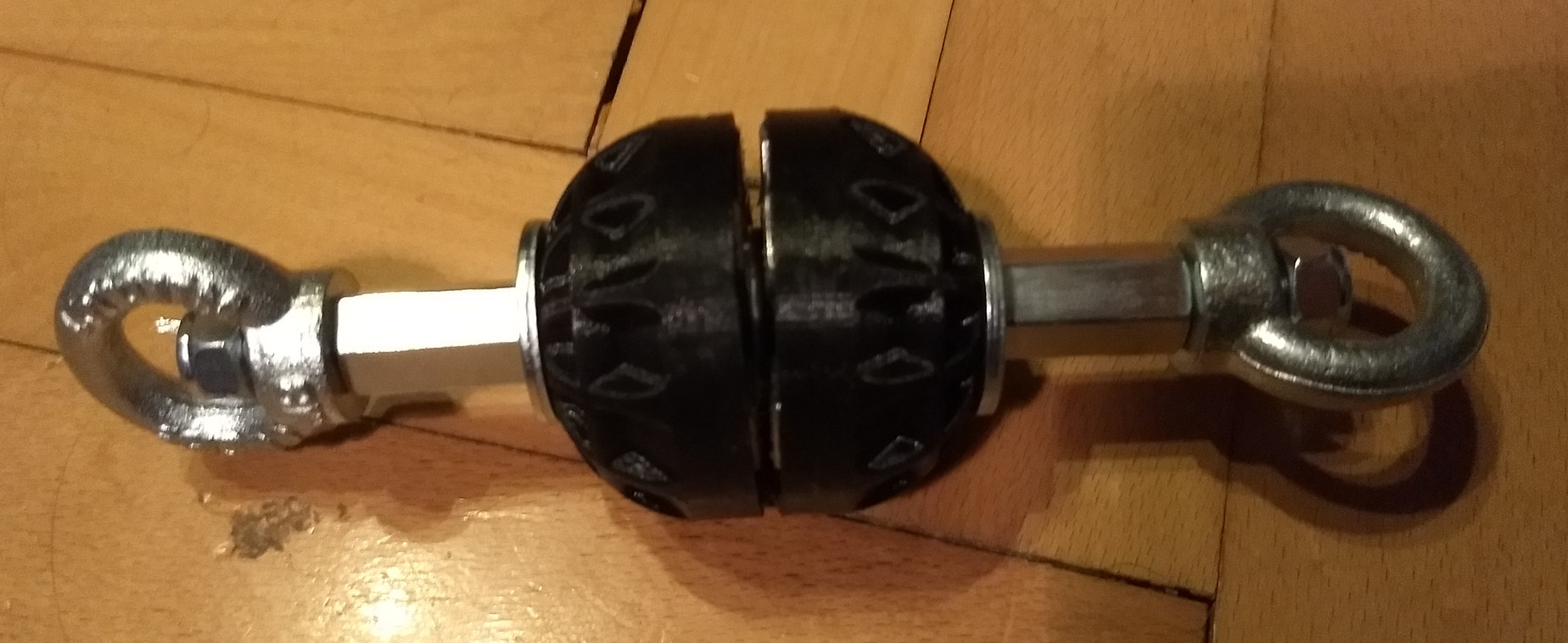

V rámci práce na ledkové supersvítilně jsem si vyrobil vzorek magnetické spojky. Dá se i koupit, ale brutální cena mě přesvědčila k výrobě. Svítilna bude mít výklopné segmenty a když s nima drcnu o překážku, tak pokud bude náraz dostatečně silný, segment se ve spojce protočí a tím ochrání šnekové převody elektomotorku před poškozením. Jinak bude fungovat jako pevný hřídel. Vzorek je momentálně po "ručních" testech. proto jsem konce hřídelí, jenž tvoří vratové šrouby osadil oky. Těleso a víčko na ložisko mě vytisknul kamarád na 3D tiskárně z PET-G. "Ruční" verzi drží pohromadě jen síla magnetů. Ta je vcelku značná. Spojka se protočí až při větším zatížení.

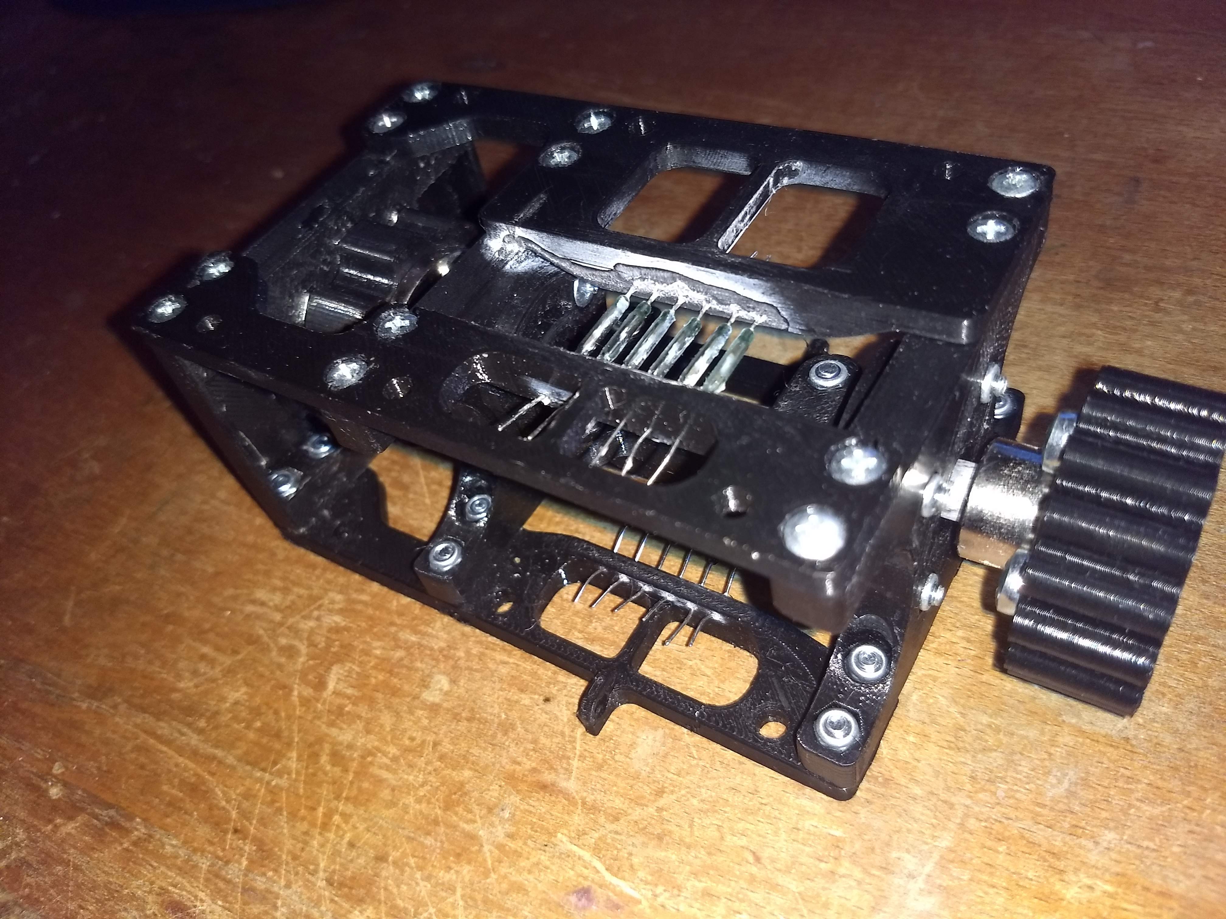

Hraní s 3D tiskem a magnety mě baví. Tak jsem si vytisknul a smontoval přepínač s 2x6 póly a aretací magnetickou spojkou.
