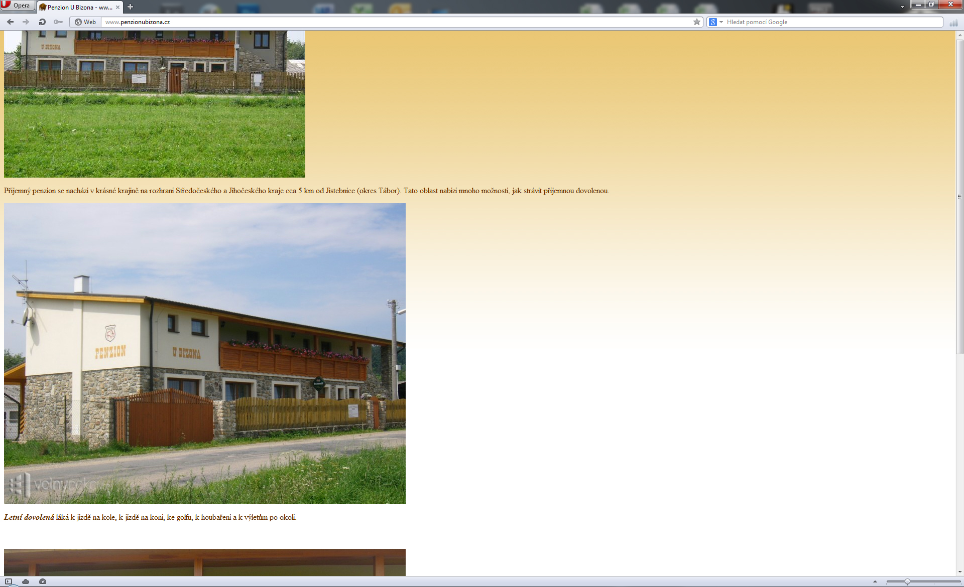

Zdravím ještě jsem se chtěl zeptat, občas se stane když zadám stránku www. penzioubizona.cz tak se zobrazí stránka rozházená, jak dám ale F5 tak se stránka vyrovná a pak už je to v pohodě. Ukázka jak je stránka rozhozená najdete v příloze. nevíte v čem je problém případně jak to odstranit?

možná se nenačetl css styl, nevim, nestalo se mi

většinou to dělá ie, na příloze to udělala i opera a ted jsem to zkoušel i na chromu, výsledek, podobný, jak dam pak F5 načte se znova, fakt už nevím čím to je.

Máš tam 2x link na css:
Kód: Vybrat vše
<link rel="stylesheet" type="text/css" href="css/style.css">
<link rel="stylesheet" type="text/css" href="css/reset.css">
Zkus smazat ten odkaz na reset.css, který tam zřejmě ani potřebovat nebudeš, vše se dá nastavit ručně.

tak jsem dal link pryč, ale krapet poodskočily odstavce hlavně v tipech na výlet, ani nevím proč se tam ten reset dává

reset se tam dává aby všechny prohlížeče měly stejný nastavení, pač si dává každej nějaký svoje a pak se s tim s*r*š jak *** :D
jen ho tam pěkně nech ;)
