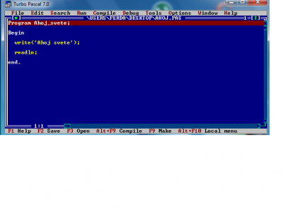

Cau napsal jsem do turbo pasclu 7.0 na zkousku
► Zobrazit spoiler
Dám ctrl+f9 a nic se nestane max se oznaci prvni radek cervene
Jinak jsem nasel toto http://programujte.com/clanky/18-pascal/4/ doufám ,že to neni nic spatneho a dá se podle toho neco naucit :)

Ten prográmek mi normálně jde, napsalo ti to v tom červeném nějakou chybu?
Na tom programujte.com bych to odhadl na napůl opsanou učebnici, sem tam s nějakou pravopisnou chybou, na pochycení základů by to mělo stačit. Trochu bych ale pochyboval že tam odkoukáš i dobrý programátorský styl :wink:

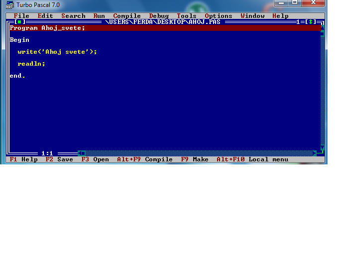

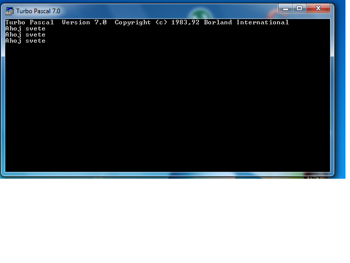

Toto jsem zkousel doufám ,ž je to dobre co pak jako pokrocili muzu dokazcat v te cerne tabulce ? :)
Jinak kdyz dam run tak se ukaze ta cerna tabulka s textem a kdyz dam ctrl+f9 tak tamto posledni obrazek
a kdyz pisu v poznamovym bloku staci ukladat jako xx.pas ?
Toto je kdyz dám run ...

že by podtržítko?

Nenastavil sis nějaký breakpoint?
Co to udělá když program necháš zkompilovat samotným F9 nebo Alt+F9?
Podívej se (do nastavení) kam se ti ukládají zkompilované .EXE a zkus spustit výslednou binárku.

K čemu ta tabulka slouzi jinak nevim kam se to uklada dal jsem save as psalo neco o program / tp / work ,ale tam jsem to nenasel :(

Save as ukládá zdrojový kód, tedy to co jsi ty napsal. V tomhle adresáři to zase příště najdeš.
Podívej se do nastavení, v menu: Options/Directories ty vyskočí čtyři řádky, hned na prvním je EXE & TPU directory. Tam je uvedená cesta kam se mají ukládat hotové binárky.
