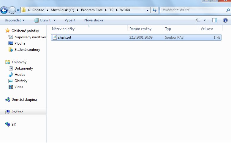

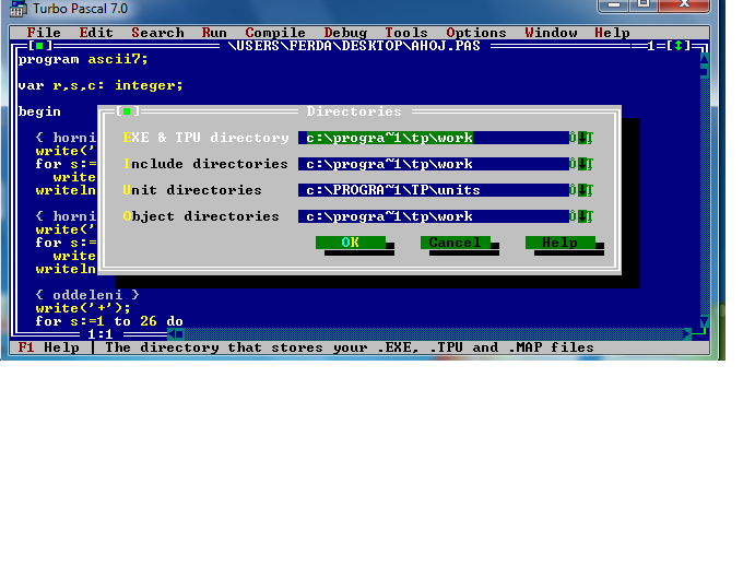

Tak toto a v files/tp/works je toto zadny .exe tam neni
nebo .exe to ani byt nema ?
jinak dáš priklad nejakeho lehkeho programu co se v pascalu vytvorit a co dokaze ?

Mě se zkompilované programy ukládají do c:\progra~1\tp\exe, ten adresář musí existovat!
Mám tam jeden rozdíl. Object directories mám nastavené na c:\progra~1\tp\bgi, a v něm věci na grafiku: egavga a fonty. Ale záleží jak máš ten překladač nainstalovaný a nastavený, u tebe to může být jinak.

jo a když to napisu v notepadu a pak otevru v pascalu s jakou koncovkou to mam ukladat ?
zkusim jsem program.pas a kdyz jsem dal jenom file > save tak na plose se obevila pripona .BAK nevíš co to znamena ?

Pokud píšeš v jiném programu, ukládej s příponou PAS, a v systému si zapni zobrazování přípon známých typů souborů. Také by sis mohl udělat asociaci přípony PAS s TP, aby se ti na poklikání automaticky otevíraly přímo v něm.
BAK je přípona pro záložní soubory, v těch se uchovává předchozí verze ukládaného souboru. Vypneš to v menu Options/Environment/Editor, kde zrušíš zaškrtnutí u Create backup files.

diky moc vse je ok už ,ale .exe se umistuje na plochu kde mam premistit ,aby se mi to ulozovalo do urcite slozky automaticky
Re: V jakém pořadí se má teenager učit programovací jazyky?
To by mělo být nekde v nastavení, FP neznám, takže netuším pod čím. Jestli jsi zkompiloval soubor co jsi měl na Ploše, tak to může být tím, že to ukládá do aktuálního pracovního adresáře, udělej si zvlástní adresář Pascal a pracuj jen v něm.
