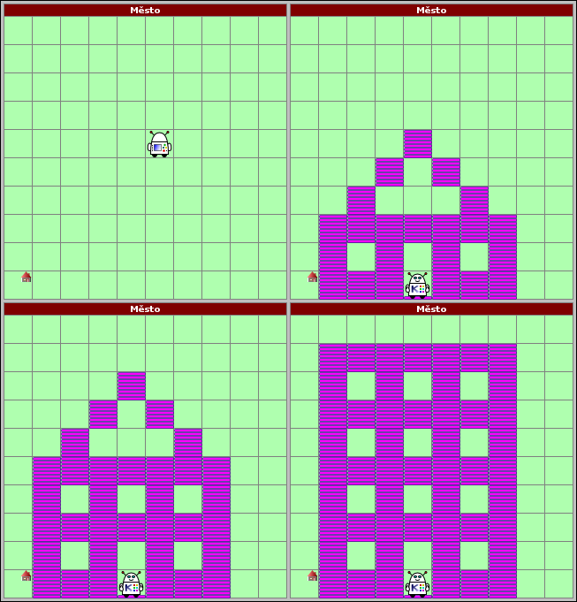

Někdy si musíš udělat čas, a koukneme se na ty moje domečky.
V Javě je dekompozice tvoření jednotlivých metod, které udělají každá svůj kousek práce...
A asi největší výhoda je ta, že každou tu metodu můžeš zvlášť odzkoušet, takže se v nich hledají chyby snáze a rychleji.

Ta podmínka co zastaví cyklus je právě to while, česky dokud. V Karlovi je tohle:
To znamená že Karel bude dělat KROK, KROK, KROK... tak dlouho, DOKUD nebude stát před zdí. Tam se cyklus ukončí a program pokračuje dalšími příkazy.
While je cyklus s podmínkou na začátku, takže se testuje ještě než se do něj poprvé vstoupí! Tím pádem, když Karel stojí přímo u zdi, neudělá vůbec nic.
Kdyby tam byl cyklus s podmínkou na konci, udělal by nejdřív krok a teprve pak by se podíval jestli nedošel ke zdi, takže by si mohl pěkně natlouct žárovku! To se hodí třeba pro testování vstupních hodnot, ale ne pro takovouhle rizikovou činnost.
Kód: Vybrat vše
DOKUD NENÍ ZEĎ
KROK
KONECWhile je cyklus s podmínkou na začátku, takže se testuje ještě než se do něj poprvé vstoupí! Tím pádem, když Karel stojí přímo u zdi, neudělá vůbec nic.
