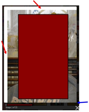

Na jednom webu mi to jede v pohodě a na druhém to zobrazuje jen bílý rámeček u horní a levé strany (stejně rozbalený lightbox) spodní a pravá je jakoby uřízlá. Nyní nemůžu dát screenshot, snad je to pochopitelné. Zachovávám max. velikost obrázku a stejně je to jakoby uřízlé, i když obrázek (ne náhled) zmenším třeba na 400px na šířku. Nesetkal jste se s tím už někdo. Css okraje by na to snad neměly mít vliv (na náhledy jo, to chápu). Díky.
--- Doplnění předchozího příspěvku (03 Led 2013 18:33) ---
Příkládám screen. Okraje, které mají v lightboxu být na všech stranách je označen červenými šipkami. Modrou je označené to uříznutí.

Zde (http://www.zskrasnepole.cz/osvetim12.php) mi to funguje perfektně, ale pokud stejný lightbox dám na druhý web (je tam trochu jinak css, ale to by hrát nemělo roli) sem (http://skolka.zskrasnepole.cz/michal12.php) tak to ukazuje divně ten okraj a je to jakoby uřízlé. Taky ačkoliv mi sedí fotografie a miniatury (fotografii 22.jpg odpovídá miniatura m22.jpg) na webu v lightboxu to tak není. Divné. Díky moc.

řádek 11 styly.css

Borec. Díky moc. To mě nenapadlo. Pochopím okraj u img, ale že odpovídají miniatury hlavní fotce (před zásahem do stylů, to tak nebylo), mi není jasné.
