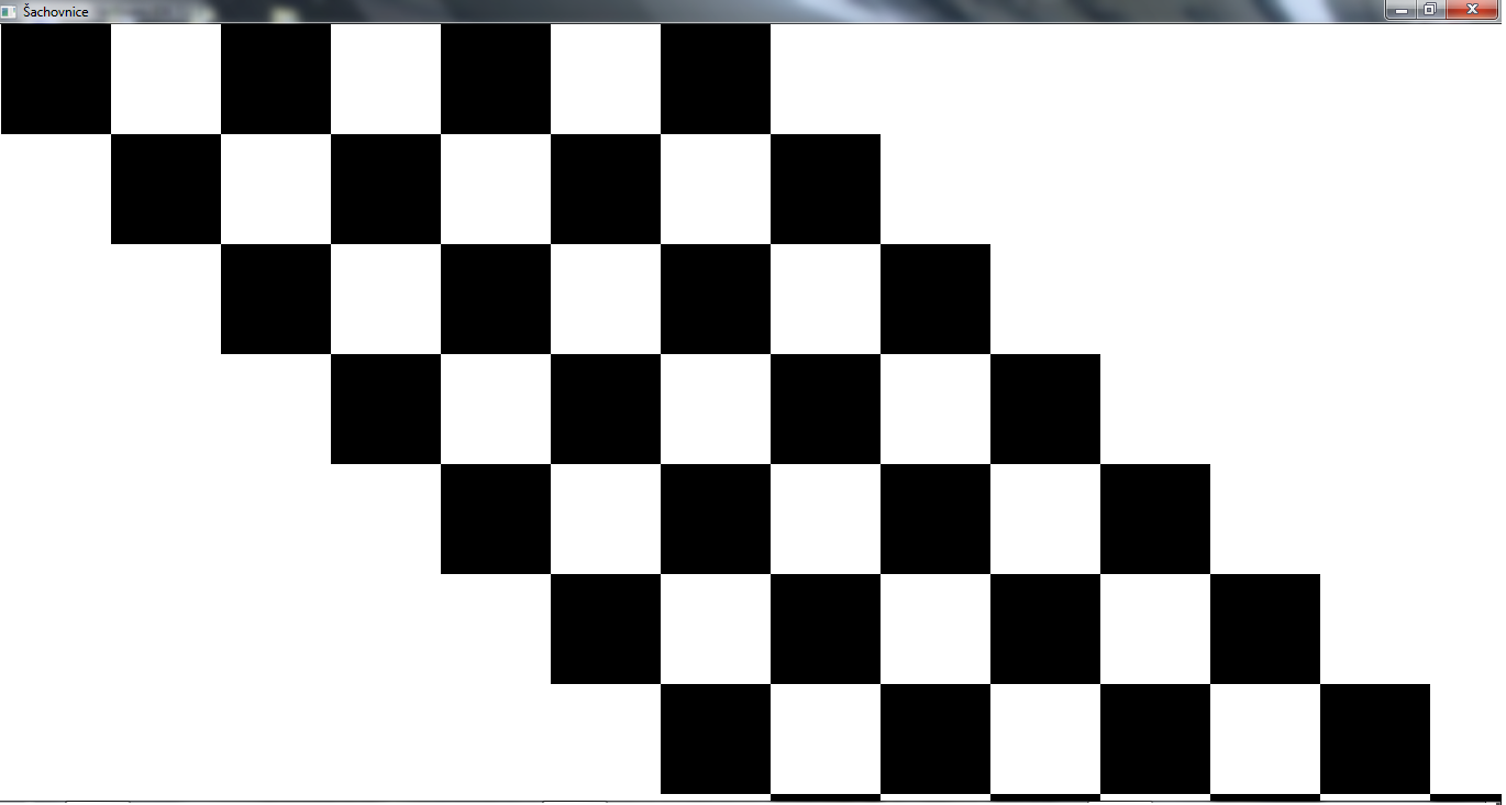

Děkuji moc za odpověď. Myšlenka : i+j%2 mi nesmírně pomohla, nicméně to není úplně ještě správné řešení. Tvůj kód jsem trochu poupravil, protože mi vypisoval zase jenom černé pruhy a bílé pruhy.
Kód jsem upravil takto:
Kód: Vybrat vše
 void start()
     for (int i = 0; i <WINDOW_SIZE_X ; i=i+100)
         for (int j = 1; j < WINDOW_SIZE_Y; j=j+200)
             if ((i+j)%2 == 1)
                Rectangle ctverec = new Rectangle(j+i, i, 100, 100);
                root.getChildren() .add(ctverec);
            else
                Rectangle ctverec = new Rectangle(j, i, 100, 100);
Posílám screen, co mi to vypisuje.
Myslím, že už je to na dobré cestě, nicméně stále nejsem schopen vymyslet, jak by to mělo být úplně správně...

To posunutí ti způsobuje new Rectangle(j+i, ne? Nech tam jenom j.
