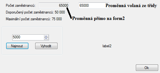

Teď nevím jestli to já správně chápu, mě to funguje, funguje mi přičítání, jenže při zavření form2 se proměnná resetuje na původní nastavení. Zkusil jsem do kódu přidat tohle na form2:
Potom to na form2 vypadá následovně:
Původní hodnota je 50 000 a přičítání i odečítání funguje, jenže po zavření a znovu otevření form2 je hodnota opět 50000.
