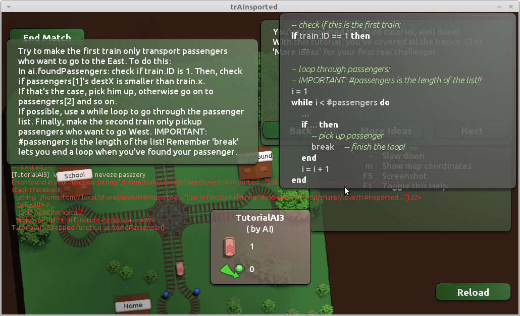

Příspěvekod funnyman » 17 dub 2013 17:59
to červeně tam...
