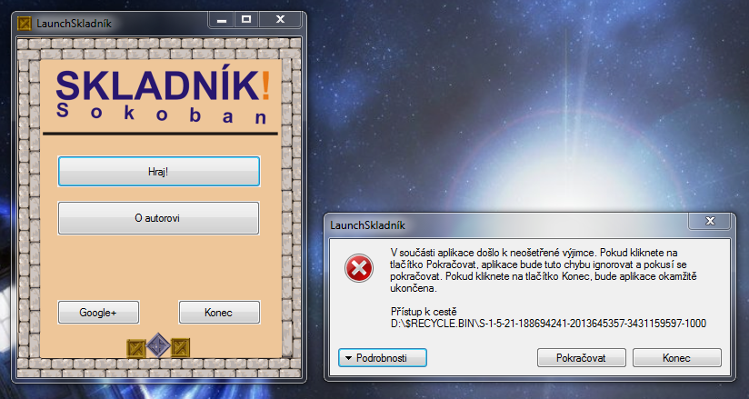

Launcher se spustí, ale když kliknu na tlačítko "Hraj", nahlásí to tuto chybu: Přístup k cestě D:\$RECZCLE.BIN\S-1-5-21-188694241-2013645357-3431159597-1000
Když kliknu na jiné tlačítko ("o autorovi"), tak to zase hlásí tuto chybu: Přístup k cestě C:\Config.Msi\ byl odepřen.
Posílám různé screeny, můžu poslat i celý můj projekt i se Skladníkem (ta javovská hra). Hodně jsem googlil, ale bezvýsledně. Zkoušel jsem to i na jiném PC, ale stejná chyba... Dokonce, i když to spustím jako správce.

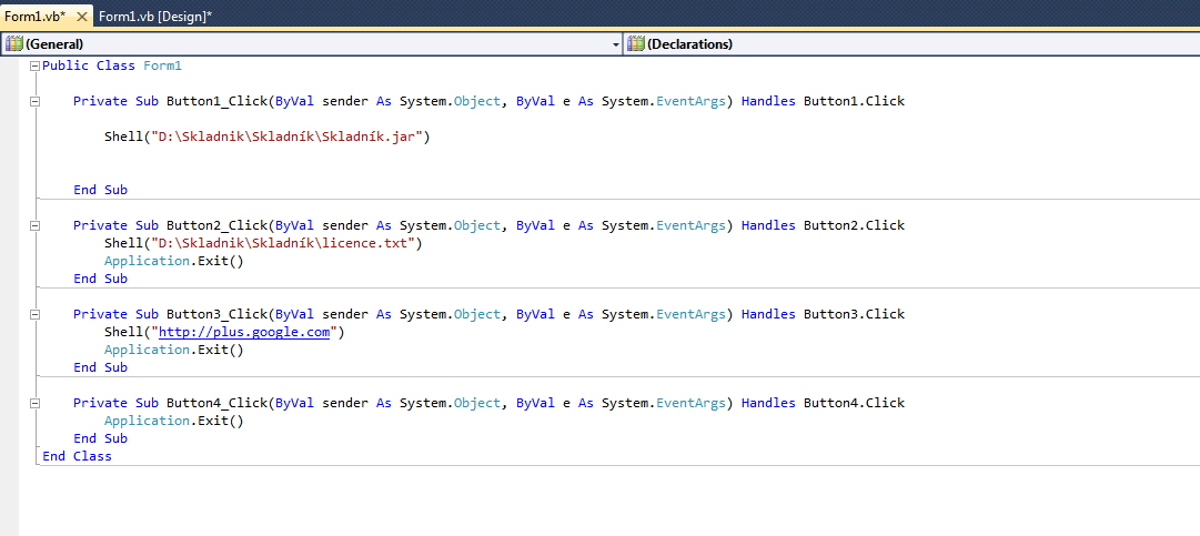

kód, jak je to zapsané...

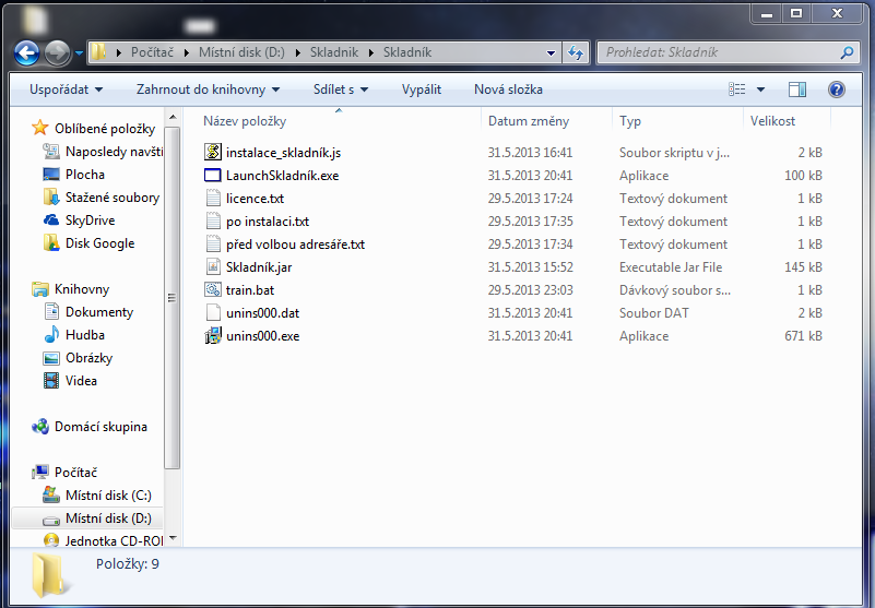

složka, kde mám umístěného Skladníka a launcher
Launcher + chybová hláška

Do shellu nemuzes dat stejny prikaz jako do "spustit" ve Windows a doufat ze si to s tim nejak poradi.
Javovou aplikaci je treba spoustet pres java.exe, textak pres notepad.exe a web pres iexplorer.exe.
Takze treba "java.exe -jar d:\skladnik\skladnik.jar, a je dost pravdepodobne ze za tim maji byt nejake parametry pro ten shell. Taky bych vyhazel ze vsech cest diakritiku.

Jeste bych tam pridal kontrolu, jestli ty cesty skutecne existuji - a jestli je instalovana Java.

Takhle jak to je ted to bud bude psat nesmyslne chyby, nebo to nebude delat vubec nic pokud ty cesty nebudou existovat.
